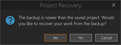

プロジェクトの復元
プロジェクトをバックアップすると、ArcGIS AllSource が予期せずシャットダウンした場合に、保存されていない変更を復元できます。 保存されていない変更は、最新のバックアップ時まで復元されます。
予期しないシャットダウン後にプロジェクトを復元するには、次の手順に従います。
  1. ArcGIS AllSource を起動します。
  2. 開始ページで、最近のプロジェクトのリストからプロジェクトを開きます。
    プロジェクトの回復 プロンプトが表示され、バックアップ プロジェクトが元のプロジェクトより後に保存されたことが通知されます。
    プロジェクトの回復プロンプト
    プロンプトが表示されない場合は、元のプロジェクトがバックアップ プロジェクトより後に保存されたことを意味します。 この場合、保存されていない変更を復元することはできません。
  3. 作業の手順を選択します。
    • はい - バックアップ プロジェクトを開きます。 保存されていない変更は、バックアップ プロジェクトのタイム スタンプまで復元されます。
    • いいえ - 元のプロジェクトを開きます。 最後に手動で保存したデータがプロジェクトに反映されます。 保存されていない変更は失われます。
    • キャンセル - プロジェクトを開かずにプロンプトを閉じます。
    注意:
    はい をクリックすると、バックアップ プロジェクトが元のプロジェクトに置き換わります。 元のプロジェクトは削除されます。 復元したプロジェクトで作業を続けると、新しいバックアップが作成されます。
    いいえ をクリックすると、元のプロジェクトが維持されます。 元のプロジェクトで作業を続けると、指定した間隔で新しいバックアップが引き続き作成されます。
