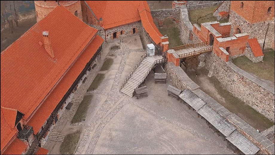

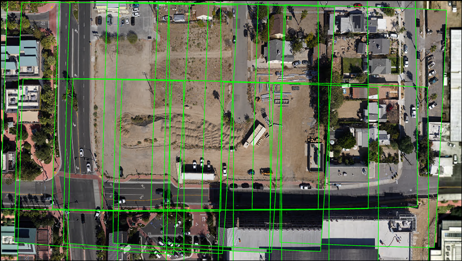

画像コレクション
画像コレクション プロダクト
画像コレクション プロダクトはモザイク データセットであり、ここから他のあらゆるプロダクトを生成できます。 ArcGIS Drone2Map での処理に必要なため、このレイヤーは必ずオンになります。 調整を実行した場合、画像コレクション モザイク データセットの画像は、位置が揃うようブロック調整されます。 これにより、ソフトウェアはソリューション ポイントとシームラインを生成して、画像をきれいにモザイク処理できるようになります。 画像コレクション プロダクトはモザイク データセットであり、ArcGIS Pro などその他のソフトウェアで他のタイプの分析に使用できます。ただし、はじめに調整を実行することをおすすめします。

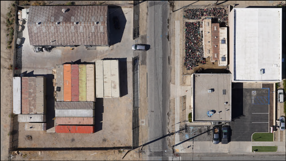

トゥルー オルソ
トゥルー オルソ プロダクト
トゥルー オルソ プロダクトは、オルソ補正された画像プロダクトです。ただし、直下表示の画像になるように完全補正されます。 つまり、プロジェクト エリアの端にある建物や山などのオブジェクトの側面がなくなります。 プロジェクト エリアのすべてのフィーチャから完全に垂直方向に見たビューです。 これを作成するには、はじめに詳細な数値表層モデル (DSM) を作成します。これは、たとえばピクセル単位のステレオを使い、しっかりと重なり合った画像に高密度の画像マッチングを行って作成します。 次に、この詳細な地表を使い、ピクセルの精度の標高で位置を補正したソース画像をブレンドし、出力オルソ画像を生成します。
トゥルー オルソ プロダクトの作成は完全に自動化されており、シームラインの編集やオブジェクト、反射、調和していない色の削除は必要ありません。 上から見下ろしたビューは、別のフライトの分についてもむらなく再現できるため、変化の検出やフィーチャの抽出に最適です。 トゥルー オルソ プロダクトは、プロジェクトの座標系に 3 バンド RGB の画像またはシングルバンド サーマル TIF 画像として作成されます。 トゥルー オルソ プロダクトは、処理オプションや前処理ツールで調整できます。

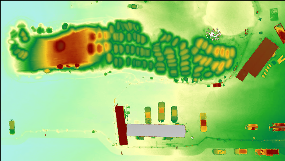

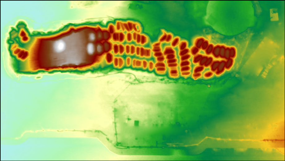

数値表層モデル
数値表層モデル プロダクト
数値表層モデル プロダクトは、空中三角測量で生成される標高サーフェスです。 点群は、重なり合った画像をマッチングして画像のフィーチャの高さを判別することで生成されます。 生成された点群は、その後、フィーチャの分類タイプとなる標準化された LiDAR クラス コードでフィルター処理されます。 数値表層モデル プロダクトの場合、建物、車両、植物などのオブジェクトを含む、地表レベルのあらゆるフィーチャが存在します。 数値表層モデル プロダクトは、作成するとシンボル表示され、標高の値に基づいて縮尺が割り当てられます。

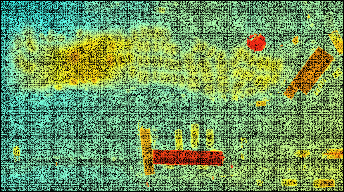

DSM 点群
DSM 点群プロダクト
DSM 点群プロダクトは、数値表層モデル プロダクトのラスター化された点群バージョンです。 DSM 点群プロダクト内の各ポイントは、数値表層モデル プロダクト内の標高値が格納されているピクセルと一致しています。 ポイントの密度はそのプロジェクトの地表サンプル距離 (GSD) の値によって制御され、データセットの最大解像度まで増やすことができます。 ポイントは、フィーチャの分類タイプとなる標準化された LiDAR クラス コードによってフィルターされます。 DSM 点群プロダクトの場合、建物、車両、植物などのオブジェクトを含む、地表レベルのあらゆるフィーチャが存在します。 作成された DSM 点群プロダクトは標高の値に基づいてシンボル表示されます。 DSM 点群プロダクトは、デフォルトでは .slpk ファイルとして出力されますが、LAS 形式で生成することもできます。

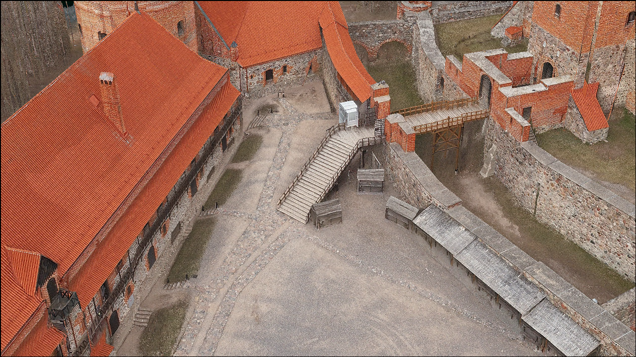

3D メッシュ
3D メッシュ プロダクト
3D メッシュ プロダクトは、サーフェス再構築の際に作成される高密度の画像マッチング ポイントを使用し、非常に詳細にテクスチャー処理された三角形メッシュを生成します。 3D メッシュ プロダクトのジオメトリーには高密度の点群が使用されるため、ポイントがフィーチャのすべての角度でポイントが生成されることになり、フィーチャでは高詳細レベルが保たれます。 これにより、見る角度にかかわらず、表示されている現実世界のオブジェクトと調和した 3D フィーチャとなります。 3D メッシュ プロダクトの出力は、デフォルトでは .slpk ファイルですが、DAE、OBJ、OSGB、3D タイルなどその他のフォーマットで作成することもできます。

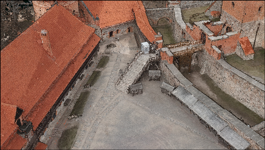

3D 点群
3D 点群プロダクト
3D 点群プロダクトはフル 3D ポイント レイヤーであり、垂直サーフェスやオーバーハングしたフィーチャに加え、これらの下にあるすべての観測物を正確に表します。 ポイントはサーフェス再構築処理ステップの際に作成され、重なり合った画像の三角形分割法を使用して生成されます。 一致する各ピクセルによって 3D ポイントが生成され、余分なポイントやノイズは除外されます。 これによって、薄く非常に詳細な点群が残ります。 各ポイントに Z 値を割り当て、グループ化することで、3 次元空間に大きいフィーチャを描写します。
点群プロダクトは、デフォルトでは RGB ポイントとしてシンボル表示されるため、画像に表示されているものと似て見えますが、3D です。 3D 点群プロダクトのシンボルを変更して標高を表示することもできます。 点群は、デフォルトでは単一の .slpk ファイルとして作成されますが、個々のタイルが小さい LAS フォーマットで出力することもできます。

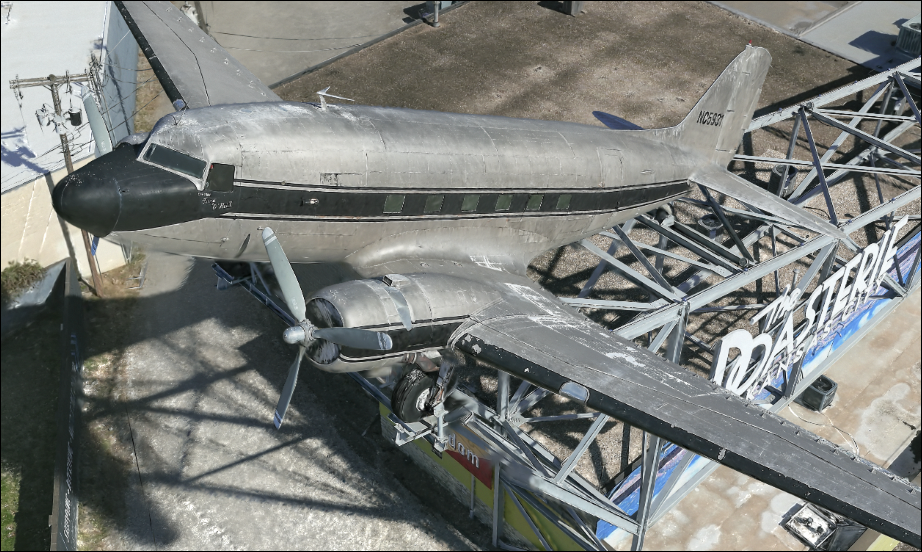

ガウシアン スプラット
ガウシアン スプラット プロダクト
ガウシアン スプラット プロダクトは、非常に写実的にオブジェクトを再現する 3D レイヤーです。 ディープ ラーニング ツールを使用して、楕円体 3D ポイントの大きな集合として生成されます。 プロジェクトの画像がモデルに送られて、画像間で一致するポイントが抽出されます。 各ポイントに位置、サイズ、方向、形状、色が割り当てられ、これらを最終的に重ね合わせてスムーズにブレンドすることで、最終結果はソフトで自然な見た目になります。 ガウシアン スプラットでは、金網のフェンス、電話の送電線、生い茂った植物などの非常に詳細なフィーチャが鮮明にレンダリングされます。
