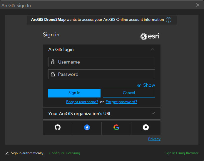

サイン イン
ArcGIS Drone2Map を初めて使用するときは、ArcGIS Online または ArcGIS Enterprise 組織の資格情報でサイン インします。 その後、自動的にサイン インが行われます。
ArcGIS Drone2Map のサインイン プロンプト
ArcGIS Drone2Map が起動すると、新しいプロジェクト ページのアプリケーション ウィンドウの上部に、現在アクティブなポータル ライセンス接続が示されます。 複数のアカウントがある場合、設定 ボタンをクリックし、ポータル または ライセンス タブを使用してログインを変更することで、アカウントを変更できます。
プロジェクトが作成された後で、ウィンドウの上部にあるサインイン メニューを使用してアクティブなポータルを変更することで共有ポータルを切り替て、コンテンツにアクセスしたり、アイテムを共有したりすることもできます。

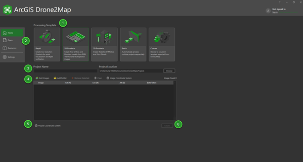

エレメント
説明
2D プロダクト テンプレートなどの処理テンプレートをクリックして、プロジェクトのテンプレートを選択します。
最近使ったプロジェクトをリストでクリックして開きます。 リストに含まれていないプロジェクトを開くには、別のプロジェクトを開く をクリックします。
プロジェクト名 ボックスをクリックして、プロジェクトの名前を定義します。 参照 ボタンを使用して プロジェクトの場所 を変更することもできます。
テーブルの上にあるボタンをクリックして、画像を追加または削除したり、画像座標系を定義したりします。
5
投影座標系 ボタンをクリックして、プロジェクトと出力プロダクトに使用する座標系を定義します。
6
作成 ボタンをクリックしてプロジェクトを作成します。 このボタンは、処理テンプレートを選択してプロジェクト名を定義し、画像がテーブルにリストされるまでは、アクティブになりません。
ホーム タブの ArcGIS Drone2Map のスタート ページ エレメント
画像がテーブルに追加されると、テーブルの下にある コントロールのインポート ボタンが使用可能になります。 プロジェクト作成プロセス中に、これを使用して地上コントロール ポイントをインポートすることで、時間を節約することができます。

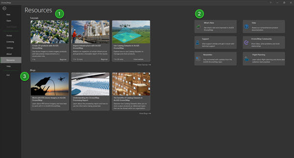

リソース
リソース タブをクリックすると、リソース ページに移動します。 ここでは、スキルの習得、問題の解決、質問への回答に役立つリソースを検索できます。
のリソース タブ
エレメント
説明
クイックスタート チュートリアルでは ArcGIS Drone2Map の一般的な機能とワークフローについて紹介しています。
製品ドキュメント、学習資料、トレーニング、ニュース、Esri Community サイトにアクセスできます。
担当業務に関連する学習資料を紹介するブログ。
スタート ページの リソース タブのエレメント
リソース ページの詳細については、「リソース」をご参照ください。

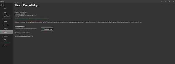

情報
ArcGIS Drone2Map のバージョンに関する情報を表示し、最新のバージョンに更新します。

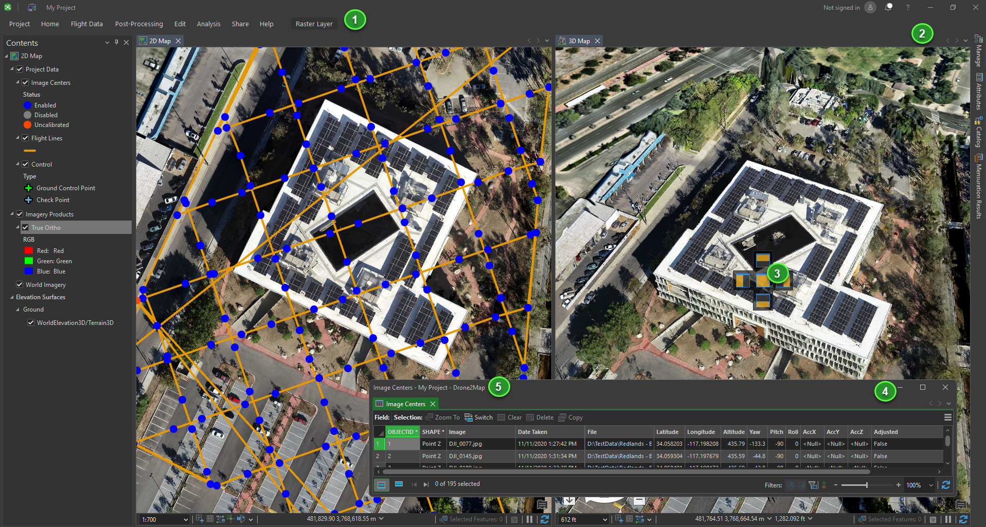

プロジェクトが表示されており、アクティブな 2D マップが示されています。 リボンはマップの上にあります。 マップの左右いずれかの側に、コンテンツ ウィンドウと カタログ ウィンドウが表示されます。
ArcGIS Drone2Map のユーザー インターフェイス

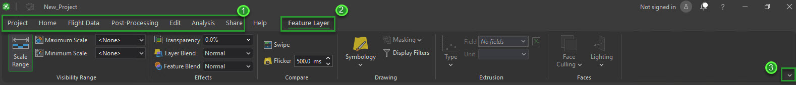

リボン
アプリケーション ウィンドウの上部に左右に配置されたリボンでは、機能が一連のタブに整理されています。 コア タブと呼ばれる一部のタブは、常に、あるいは特定タイプのビューがアクティブになっている場合に表示されます。
コンテキスト タブは、アプリケーションが特定の状態にある場合 (特定のタイプのレイヤーや特定のプロパティを持つレイヤーがマップで選択された場合など) に表示されます。 たとえば、マップの コンテンツ ウィンドウでフィーチャ レイヤーを選択すると、フィーチャ レイヤー コンテキスト タブが表示されます。 マップの コンテンツ ウィンドウでラスター レイヤーを選択すると、ラスター レイヤー コンテキスト タブが表示されます。
ArcGIS Drone2Map リボン
エレメント
説明
コア タブに機能が整理されています。 タブが選択されると、関連するツールとボタンがリボン上に表示されます。
アプリケーションが使用目的に適した状態にある場合は、フィーチャ レイヤー などのコンテキスト タブが表示されます。
リボンの表示オプション タブをクリックして、クラシック リボンとシンプル リボンから選択します。 また、リボンを折りたたんでタブのみを表示することもできます。
ArcGIS Drone2Map リボン エレメント

ビューは、2D マップや 3D マップ、テーブル、チャート、ログなどのデータ表現を表示および操作するためのウィンドウです。 一度に 1 つのビューのみを選択して操作できます。 選択されているビューをアクティブ ビューと呼びます。
ビュー ウィンドウの上部にあるタブをクリックするとそのビューがアクティブになります。 ビューがアクティブな場合、そのタブは緑色で表示されます。 タブをドラッグすることで、アクティブ ビューを ArcGIS Drone2Map ウィンドウ内の別の場所やウィンドウの外に移動できます。 リボンのタブとコマンドは、アクティブなビューのタイプに応じて変わります。
アクティブなマップ ビュー
アクティブなビューが 2D マップに設定された状態でプロジェクトが開いています。

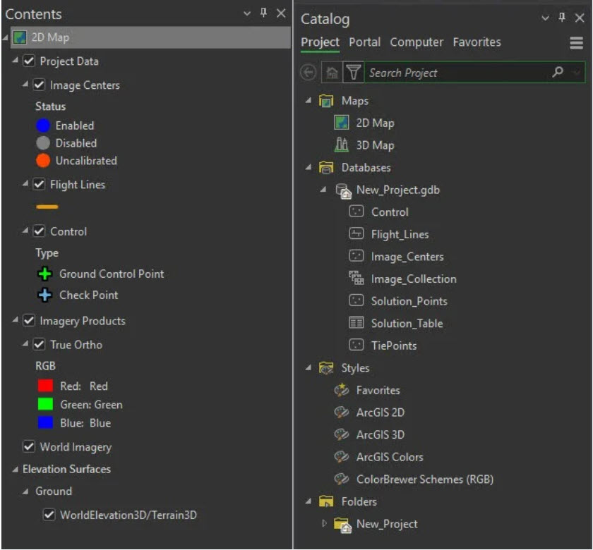

ウィンドウには、ビューのコンテンツ (コンテンツ ウィンドウ)、プロジェクトまたはアクティブなポータルのアイテム (カタログ ウィンドウ)、機能領域のコマンドと設定 (シンボル ウィンドウ、フィーチャ作成 ウィンドウなど) が表示されます。
マップのコンテンツ ウィンドウとカタログ ウィンドウ

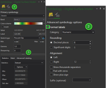

ウィンドウにはリボンで使用できない場合がある機能が表示されます。 テキスト タブやグラフィックス タブの行で機能が整理されています。 一部のウィンドウには複数のページがあります。
マークされたウィンドウ コントロールを持つシンボル ウィンドウ
エレメント
説明
グラフィカルなセカンダリー タブでは、プライマリー タブの機能が分割されています。
エキスパンダーとは小さな矢印のことで、これをクリックすると設定の表示と非表示を切り替えることができます。
ハンドルをドラッグして、ウィンドウの各領域のサイズを変更できます。
プロジェクトを作成する際には、コンテンツ ウィンドウと 管理 ウィンドウがデフォルトで必ず開きます。 それ以外のウィンドウは対応するコマンドかアクションに応じて表示されます。 たとえば、リボンで ホーム タブの 属性で選択 をクリックすると、属性 ウィンドウが表示されます。

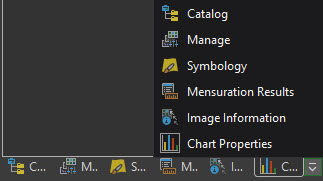

ウィンドウは閉じることも、開いたままにしておくこともできます。 ドロップダウン矢印をクリックすると、各ウィンドウのフル ネームが表示されます。
ウィンドウのオーバーフロー メニュー
