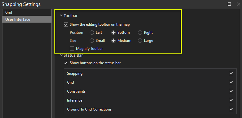

編集ツールバーの有効化または無効化
マップ上に編集ツールバーを表示 をオフにすると、ツールバーが非表示になります。 ツールバーは、バックステージや 編集設定 ダイアログ ボックスでもう一度有効にすることができます。
スナップ設定からの編集ツールバーの有効化または無効化
スナップ設定 から編集ツールバーを有効化または無効化するには、次の手順を実行します。
  1. 編集 タブをクリックし、フィーチャ グループを表示します。
  2. リボン上のオプション 設定 ボタンをクリックして、編集設定 ダイアログ ボックスを表示します。
    ツールバー設定
  3. クリックして ツールバー セクションを展開します。
  4. マップ上に編集ツールバーを表示 チェックボックスをオンまたはオフにします。

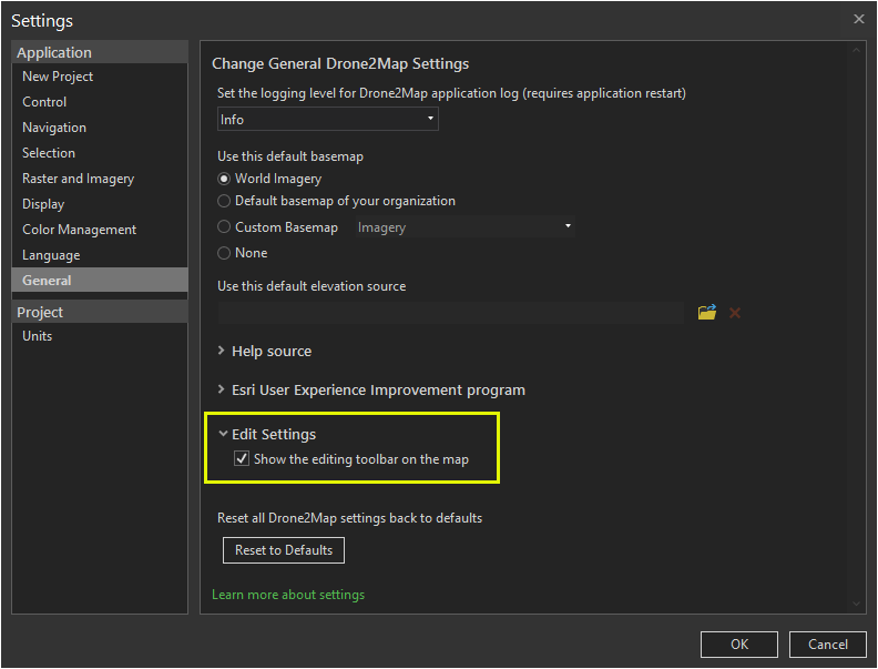

アプリケーション設定ダイアログ ウィンドウからのスナップ設定の有効化または無効化
アプリケーション設定ダイアログ ウィンドウからスナップ設定を有効化または無効化するには、次の手順を実行します。
  1. プロジェクト タブをクリックして 新しいプロジェクト ページを表示します。
  2. リボン上の 設定 をクリックして 設定 ウィンドウを表示します。
  3. 一般 セクションで 編集の設定 ドロップダウン矢印をクリックします。

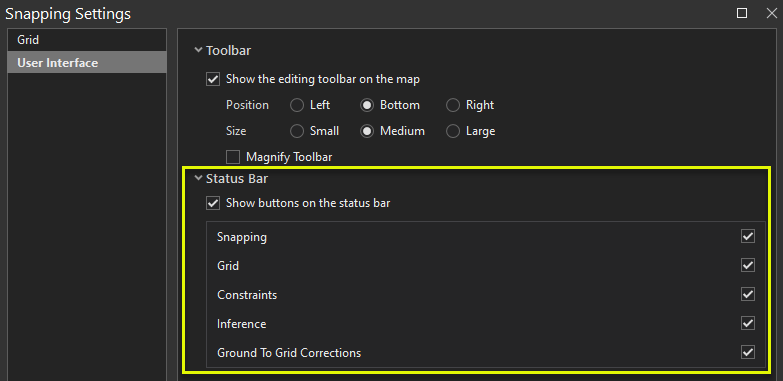

ステータス バーの構成
次の手順で、ステータス バー上で利用できるツールをカスタマイズできます。
  1. アクティブなマップまたはシーンの下部にあるステータス バー上のドロップダウン矢印をクリックし、ボタンのカスタマイズ をクリックします。
    ボタンのカスタマイズ
    または、リボンの 編集 タブをクリックします。 フィーチャ グループで、設定 をクリックします。
    編集設定 ダイアログ ボックスが表示されます。
  2. 編集設定 ダイアログ ボックスの ユーザー インターフェイス タブをクリックし、ステータス バー を展開します。
    ステータス バーの設定
  3. ステータス バーのボタンを表示 チェックボックスをオンにします。
    これで、ステータス バーに有効化されているボタンが表示されます。
    この設定をオフにすると、有効化されているボタンが非表示になります。
  4. ステータス バーに表示する描画補助ボタンそれぞれのチェックボックスをオンにします。
    ボタンを非表示にするには、チェックボックスをオフにします。
  5. OK をクリックします。
