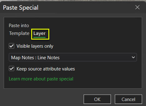

  5. テンプレート または レイヤー をクリックします。
    特殊なレイヤーの貼り付け
    テンプレート
    貼り付け先レイヤーと、フィーチャ テンプレートで定義された属性値を指定します。 フィールド マッピングのソース レイヤーと貼り付け先レイヤーが、フィーチャ テンプレートの貼り付け先レイヤーと一致する場合、フィーチャにコピーされた属性値は現在のフィールド マッピング設定に対応します。
    レイヤー
    貼り付け先レイヤーのみを指定します。
  6. レイヤーのドロップダウン矢印をクリックし、レイヤーを選択します。
  7. ソース属性値を維持 をオンまたはオフにします。
    オン
    クリップボードから、貼り付け先レイヤーの対応するフィールドに、フィーチャ属性値をコピーします。
    オフ
    フィーチャ属性値を、貼り付け先レイヤーのジオデータベースのデフォルト値で上書きします。
    注意:
    ArcGIS Drone2Map のこのリリースでは、アノテーション フィーチャを貼り付けるときにこの設定は無効になります。
  8. OK をクリックしてフィーチャをマップに貼り付けます。

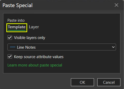

  5. テンプレート をクリックします。
    形式を選択してテンプレートを貼り付け
  6. テンプレートのドロップダウン矢印をクリックし、テンプレートを選択します。
  7. ソース属性値を維持 をオンにします。
