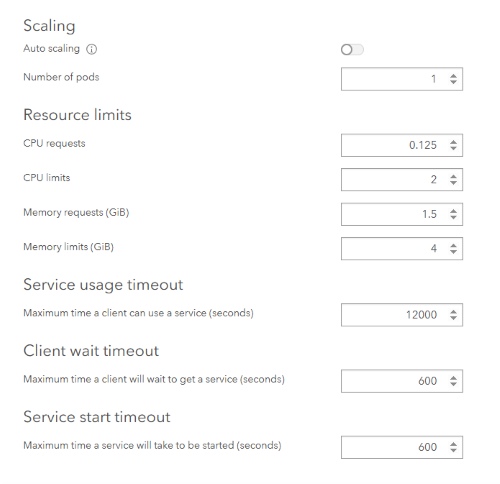

ジオコード サービスのリソースの割り当て
ArcGIS Enterprise Manager でジオコード サービスのポッド数、最大メモリー、最大 CPU を構成するには、次の手順を実行します。
  1. ArcGIS Enterprise on Kubernetes 組織用の ArcGIS Enterprise Manager を開きます。
  2. 管理者としてサイン インします。
  3. サービス のバナーをクリックします。
  4. 構成するジオコード サービスをクリックします。
  5. 設定 リボンをクリックします。
  6. 前のセクションの推奨事項に基づいて、組織の ポッド数、メモリー制限 (GiB)、CPU 制限 の値を変更します。
  7. 保存 をクリックします。
    サービスはポッドをスピン アップし、仕様に従ってメモリーを割り当てます。
