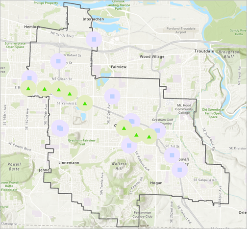

ある開発会社が、都市中心部での新しい複合開発の構築を計画しています。 店舗、レストラン、ライトレールの駅が 4 分の 1 マイル内にある便利な場所に複合用途施設を建設する必要があります。 バッファーの作成ツールを使用して、潜在的な開発サイトの周囲にバッファーを作成し、この条件を満たすかどうかを判断できます。
潜在的な開発サイトの中心から 4 分の 1 マイルのバッファー

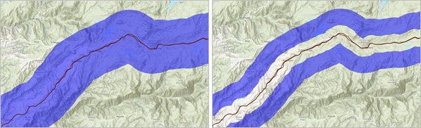

  • 複数距離のバッファー シェープ は、距離の値 パラメーターに複数の値が指定された場合に、外側のバッファー内に小さいバッファー内のエリアが含まれるかどうかを指定します。 このパラメーターは、重なりポリシー に対して 結合する が選択されている場合にのみ使用できます。 複数距離のバッファー シェープ パラメーターには次のオプションがあります:
    • 重なり合うディスク - 大きいバッファーには、1 つ以上の小さいバッファー内のエリアが含まれます。 これがデフォルトです。
    • 個別リング - 大きいバッファーには、1 つ以上の小さいバッファー内のエリアが含まれません。
    重なり合うディスクと個別リングを使用して作成されたバッファー
    重なり合うディスク (最初の画像) または個別リング (2 つ目の画像) を使用したときに、結果レイヤーで外側のバッファーの形状が異なります。
