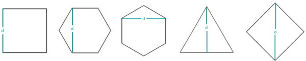

    • 距離 - ビンのサイズは、指定された ビン形状タイプ 値の 2 つの頂点間の距離で定義されます。
      形状タイプごとの距離の測定

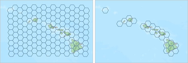

  • 交差するテッセレーションのみを維持 は、テッセレーションが範囲レイヤーの範囲全体をカバーするか、テッセレーションが範囲レイヤー内のフィーチャと交差するエリアのみをカバーするかを指定します。 オフ (デフォルト) の場合は、生成されたすべてのビンが返されます。 オンの場合は、範囲レイヤーのフィーチャと交差するビンのみが返されます。
    交差するテッセレーションのみを維持パラメーター
    すべてのテッセレーションが返される場合 (1 番目の画像) または交差するテッセレーションのみが返される場合 (2 番目の画像) の結果レイヤーの違いが示されています。

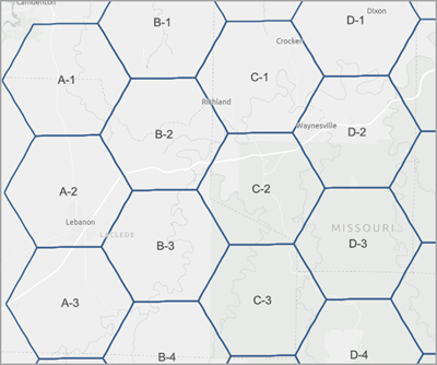

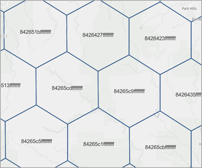

このツールは、指定した範囲に、選択した形状とサイズを持つセルのグリッドが含まれるレイヤーを出力します。 ポリゴン レイヤーには、次の値を持つ GRID_ID フィールドが含まれます。
  • H3 六角形ビン タイプの場合、GRID_ID 値はセルごとに一意の階層的インデックスになります。
    H3 六角形テッセレーションの GRID_ID の結果の例
  • その他すべてのビン タイプの場合、GRID_ID フィールドはフィーチャごとに一意の ID になります。 ID フィールドの形式は A-1、A-2、B-1、B-2 などで、各行は数字、各列は文字で表されます。
