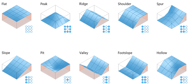

ツールは、ルックアップ テーブルを使用し、Jasiewicz および Stepinski によって 2013 年に提示された論拠に従って、Geomorphon パターンを特定の地形タイプに一致します。 テーブルは、Geomorphon パターンを、最も一般的な 10 の地形のいずれかに一致します。
最も一般的な 10 の地形タイプ
図 3. 最も一般的な 10 の地形タイプ。
複数の異なる Geomorphon パターンでも、定義にわずかしか違いがなければ、同じ特定の地形に一致可能です。 許容される差異は、ルックアップ テーブルを作成するために必要な仮定です。
ルックアップ テーブルを使用して Geomorphon パターンをいずれかの地形タイプに対応付け
図 4. Geomorphon パターンを最も一般的な 10 の地形タイプのいずれかに対応付けるルックアップ テーブル。 各軸は、パターンに存在する値 (1) または (-1) の総数を示します。
山頂とピットの地形タイプのみが、固有の Geomorphon パターンに一致します。 ピーク地形タイプ (-1、-1、-1、-1、-1、-1、-1、-1) は基本的に、ターゲット セルを囲むすべてのセルが、ターゲット セルより低いものです。 同様に、ピット地形タイプ (1、1、1、1、1、1、1、1) は基本的に、ターゲット セルを囲むすべてのセルが、ターゲット セルより高いものです。
