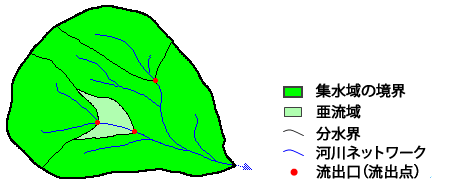

集水域は、ある共通の流出点へ排水が集中することによる流れ (一般的に水) をもたらす上り方向のエリアです。 これは、より大きい流域の一部を構成することも、副流域と呼ばれるより小さい集水域を複数含んでいることもあります。 集水域間の境界は分水界と呼ばれます。 出口、つまり流出点は、領域から水が流れ出ているサーフェス上のポイントです。 これは集水域の境界に沿った最低ポイントです。
集水域のコンポーネント
集水域のコンポーネント
