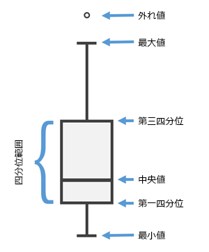

次の図の箱部分には、中央の 50 パーセントのデータ値 (四分位範囲、IQR とも呼ばれる) が示されます。 これらの値の中央値は箱を半分に分割するラインとして描画されます。 IQR は一連の値の変動を表します。 IQR が大きい場合、値が広く分散していることを意味し、IQR が小さい場合、大部分の値が中心近くにあることを意味します。 箱ひげ図では、ボックスから伸びるひげ (線) を使用して最小データ値と最大データ値も示されます。また、ひげを越えて広がるポイントとして外れ値を示すこともできます。 外れ値とは、第一四分位から IQR の 1.5 倍を超えて下に外れた値、または第三四分位から IQR の 1.5 倍を超えて上に外れた値として定義されます。
箱ひげ図
