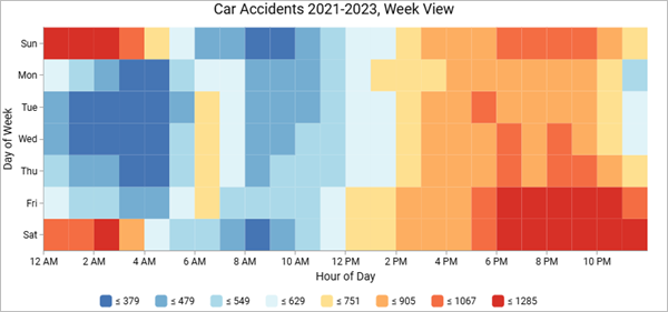

下のカレンダー ヒート チャートでは、曜日と時刻に基づく自動車事故のパターンを特定します。
  • 日付 - Date
  • カレンダー タイプ - 日曜日~土曜日と 0 ~ 23 時
  • 集約の選択 - 個数
曜日と時間帯による自動車事故のカレンダー ヒート チャート
