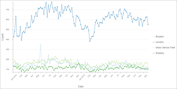

以下のライン チャートは、2014 年と 2015 年の犯罪事件の傾向を視覚化したものです。
  • \X 軸: 日付または数値 - 日付
  • 集約 - 個数
  • 数値フィールド - なし
  • 分割 - 犯罪タイプ
  • 間隔 - 6 日
2014 年と 2015 年の犯罪事件

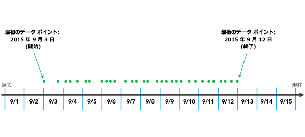

間隔の調整
時間間隔は、最初のデータ ポイントまたは最後のデータ ポイントに調整することができます。
サンプル データ

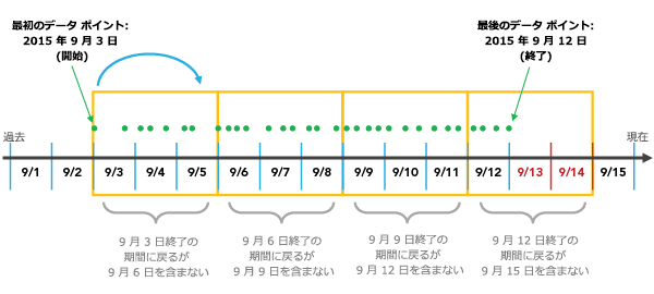

最初のデータ ポイントにスナップ は、ビン化を最も古い日付から開始し、前方に進みます。
データセットの先頭に揃えるビン化

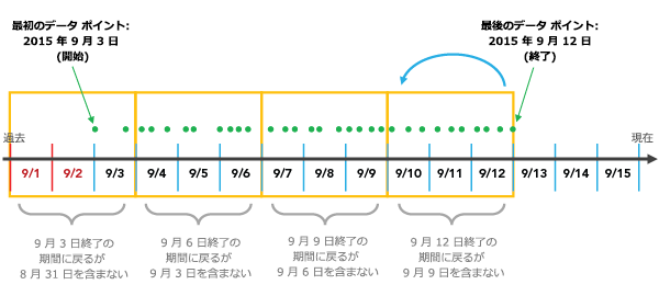

最後のデータ ポイントにスナップ は、ビン化を最も新しい日付から開始し、後方に進みます。
データセットの末尾に揃えるビン化

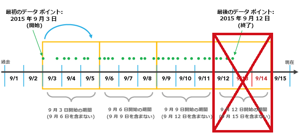

最後に作成されたビンが部分的に空になる可能性があるため、間隔の調整は重要です。部分的に空のビンは、実際にはそのビンの範囲内でデータ収集が開始または終了された場合に、その時間内で値やカウントの低下が発生しているという誤った印象を与える可能性があります。 部分的に満たされたビンを視覚化から除外してビンのバイアスを回避するには、不完全な間隔の切詰め を有効にします。
不完全な間隔の切詰め
