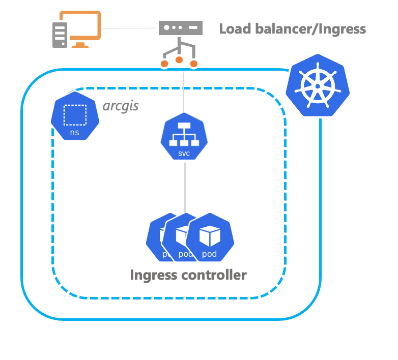

ネットワーク フロー
組織の URL には、クライアント トラフィックを ArcGIS Enterprise 組織に転送するために使用される FQDN が含まれます。 FQDN は、DNS レコードを介してエッジ ロード バランサーに解決され、バンドルされた Ingress コントローラーにトラフィックがルーティングされます。 これら 2 つのネットワーク ホップの間には、追加のロード バランサー、Web Adaptor のインスタンス、または Ingress コントローラーが存在し、ネットワーク フローに影響を与える可能性があります。 ただし、リクエストがバンドルされた Ingress コントローラーに達すると、管理対象および名前空間化された Ingress オブジェクトのセットを使用して、リクエストが適切なバックエンド マイクロサービスに転送されます。
ネットワーク パスの任意のポイントでレイヤー 7 ロード バランサーを使用している場合は、中継されたリクエストを適切にルーティングし、バンドルされた Ingress コントローラーまでリクエストが確実に戻るようにするため、X-Forwarded-Host ヘッダーを組織の FQDN と一致するよう設定する必要があります。
ネットワーク フロー
