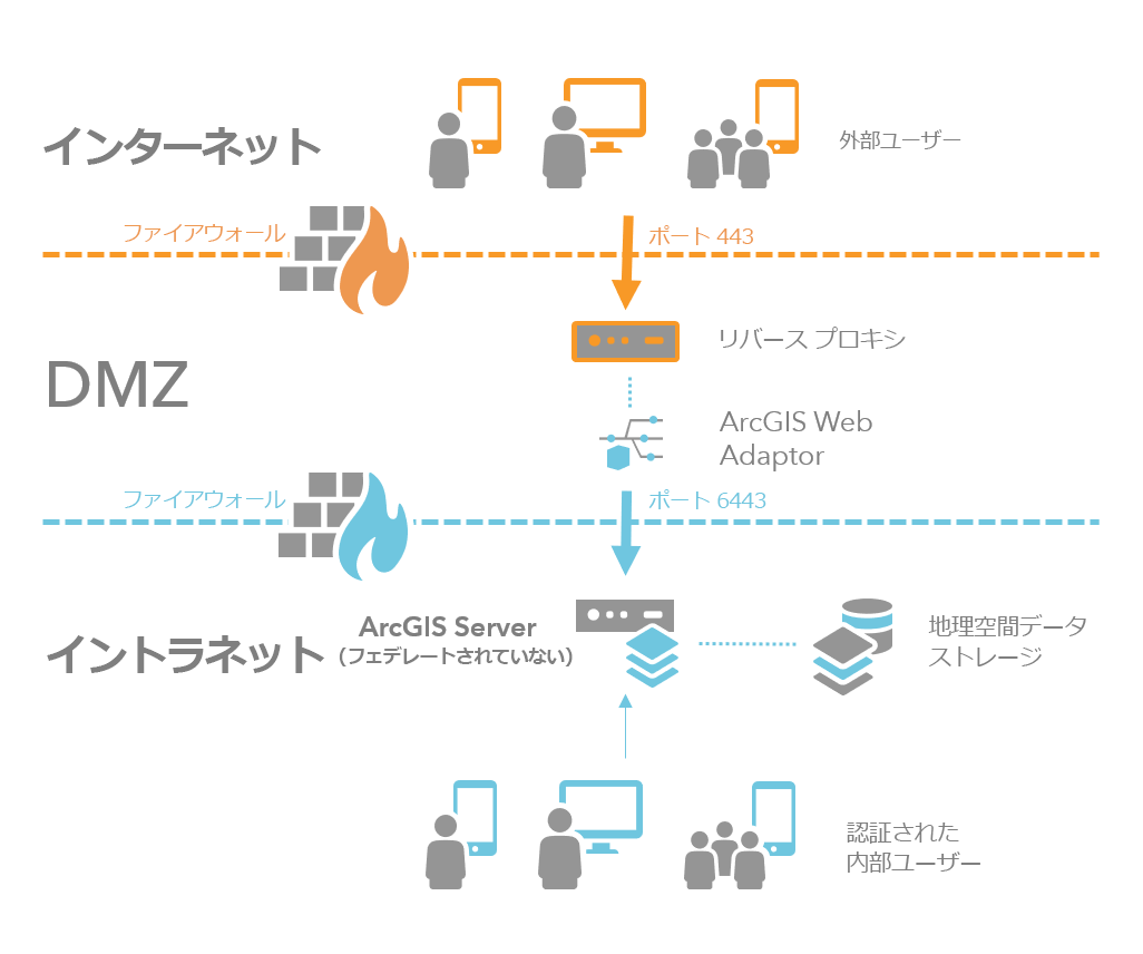

境界ネットワーク内にリバース プロキシーと ArcGIS Web Adaptor を備えた複数のファイアウォール
組織でリバース プロキシー サーバーをまだ使用していない場合は、境界ネットワーク内にリバース プロキシー サーバーと ArcGIS Web Adaptor を構成できます。 このシナリオでは、ArcGIS Web Adaptor はポート 443 経由で着信リクエストを受信します。 その後、別のファイアウォール経由でポート 6443 を使用して ArcGIS Server にリクエストを送信します。 ArcGIS Web Adaptor により、コンピューターはリバース プロキシーとして動作します。
境界ネットワーク内にリバース プロキシーと Web Adaptor を備えた複数のファイアウォールのシナリオ
以下に、このシナリオでの各コンポーネントの詳細を示します:
  • 境界ネットワークは、インターネット ユーザーがファイアウォール経由でアクセスできるコンピューターで構成されますが、安全な内部ネットワークの一部ではありません。 境界ネットワークは、インターネット クライアントによるダイレクト アクセスから内部ネットワークを分離します。
  • 境界ネットワーク内の ArcGIS Web Adaptor は、ポート 443 などの一般的なポートを通じてインターネット リクエストを受信します。 ファイアウォールは、他のポートを経由したアクセスを防ぎます。 その後、ArcGIS Web Adaptor は、ArcGIS Server ポート 6443 を使用して、別のファイアウォール経由で安全な内部ネットワークにリクエストを送信します。
  • ArcGIS Server および他の ArcGIS Enterprise コンポーネントは、安全な内部ネットワーク内に存在します。 安全なネットワークが受信するリクエストは、ArcGIS Web Adaptor から送信され、ファイアウォールを通過する必要があります。 安全なネットワークが送信するレスポンスは、受信したときと同じルートでクライアントに返されます。 まず、レスポンスはファイアウォールを通過して ArcGIS Web Adaptor に戻ります。 その後、ArcGIS Web Adaptor は別のファイアウォール経由でそれをクライアントに送信します。
境界ネットワーク内のコンピューターが何らかの形で侵害された場合、2 番目のファイアウォールによって、影響を受けたコンピューターが内部ネットワーク内のコンピューターに害を及ぼす可能性を低減します。

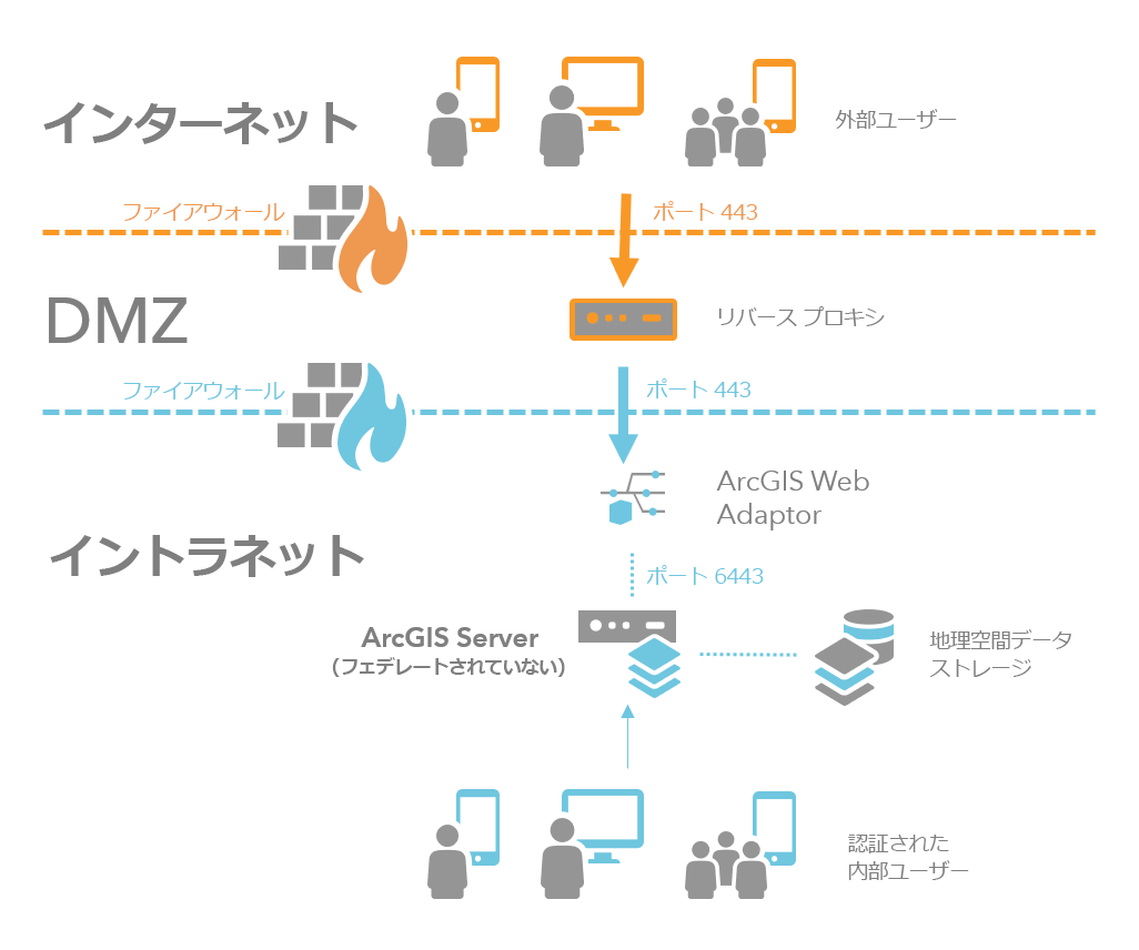

組織ですでにリバース プロキシーを使用している場合は、安全な内部ネットワーク上の ArcGIS Server にリクエストをルーティングするように構成できます。
リバース プロキシーと安全な内部ネットワークの間のポートが外部ユーザーから見えない状態を保つには、安全な内部ネットワーク内の別の Web サーバーに ArcGIS Web Adaptor をインストールします。
境界ネットワーク内にリバース プロキシーを備えた、複数のファイアウォールで構成されたサイト
ArcGIS Server をリバース プロキシー サーバーと統合する方法の詳細については、ArcGIS Server でのリバース プロキシー サーバーの使用をご参照ください。

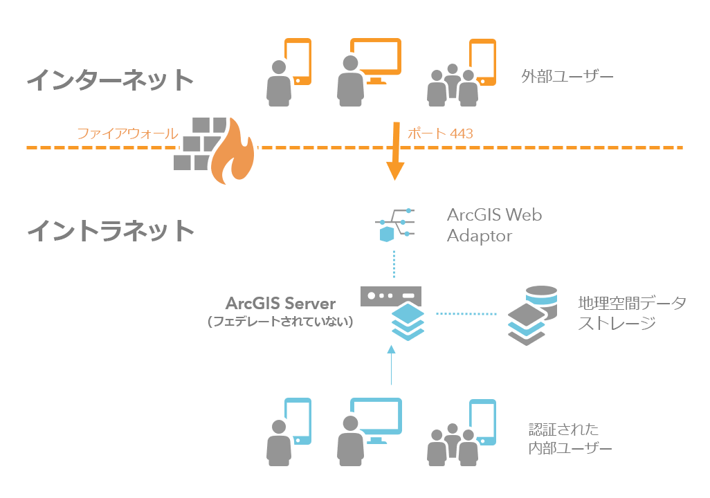

単一のファイアウォール
安全性の低いオプションとして、単一のファイアウォールを使用して Web サーバーへのトラフィックを制限する方法があります。 通常、ポート 443 のみが開いたままになります。 Web サーバー、ArcGIS Web Adaptor、ArcGIS Server、データはすべて、ファイアウォールの背後にある安全な内部ネットワーク内に存在します。
単一のファイアウォールの構成
堅牢なネットワーク セキュリティーを実現するには、外部クライアントと内部ネットワークの間に複数の防御レイヤーを配置します。 単一のファイアウォールが唯一の防御レイヤーである場合、そのレイヤーが侵害されると、安全なネットワークが潜在的に悪意のあるアクティビティーにさらされることになります。 このため、このタイプのセキュリティー構成はおすすめしません。
