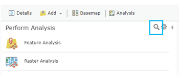

  1. マップ ビューから [解析] ボタンをクリックして [解析の実行] ウィンドウを開きます。
    解析の実行 ウィンドウには、実行する解析のタイプに応じて、フィーチャ解析 と ラスター解析 の 2 つのオプションが表示されます。 これらの 2 つのカテゴリーには、フィーチャ データと画像を処理する標準システム ツールが含まれています。 ラスター関数テンプレートは画像を操作できるように設計されており、フィーチャ データは処理されません。
  2. 検索ボタンをクリックし、ラスター関数テンプレートを参照します。

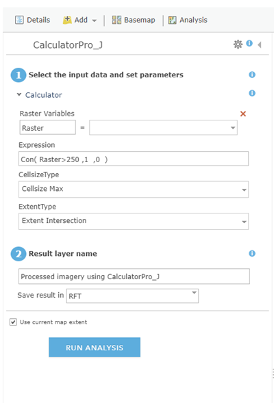

    [分析] ウィンドウにラスター関数テンプレートのユーザー インターフェイスが表示されます。 [入力データの選択とパラメーターの設定] では、テンプレートはコンポーネント関数と後続のパラメーターに基づいて構成されます。 以下の例では、このテンプレートの関数は [演算] のみです。 このセクションは折りたたみ可能で、ラスター変数、条件式、セル サイズ、および範囲タイプの入力が含まれています。
    ラスター関数パラメーター ダイアログ ボックス
  5. 結果レイヤーの名前 で、出力レイヤーに名前を付け、保存するフォルダーを指定します。
    ラスター関数パラメーター ウィンドウの最後のオプションは、[現在のマップ範囲を使用] です。 このチェックボックスをオンにすると、マップ ビューに表示されている画像の一部のみを処理できます。 このチェックボックスをオフにすると、画像全体が処理されます。
