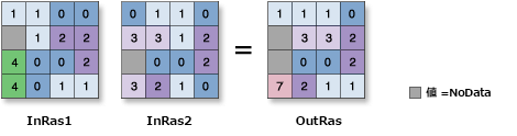

2 つの入力ラスターのバイナリー値に対してビット単位の論理和演算を行います。
Bitwise Or の図

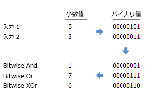

ビット単位の詳細
ビット演算ツールは、入力値のバイナリー表現をピクセル単位で評価します。 バイナリー表記の各ビットについて、ブール演算が実行されます。
この後のセクションでは、各種ビット演算ツールについて具体的に説明します。 例で使用されている矢印は、入力値をバイナリー表記 (base2) に変換し、解析した後、再び 10 進値 (base10) に変換する処理フローを示しています。
Bitwise Or 関数の詳細
Bitwise Or 関数では、各ビットで片方または両方の入力値が 1 であれば、出力値も 1 になります。 両方のビットが 0 の場合には、そのビットの出力値も 0 になります。
Bitwise And、Or、Xor の例
これは、Bitwise And、Or、Xor の例です。
