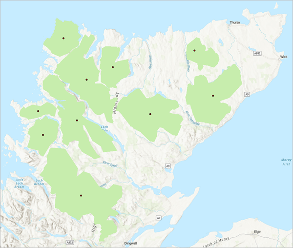

ある GIS アナリストは、風力発電所の申請書を事前に確認して、未開地と重なっている場所または未開地を見渡せる場所を特定したいと考えています。 未開地ごとに可視領域を作成するために、アナリストはまず、それぞれの未開地を表すポイント フィーチャを作成する必要があります。 重心の検索ツールを使用すると、それぞれの未開地内に重心を作成できます。
スコットランドの未開地の重心

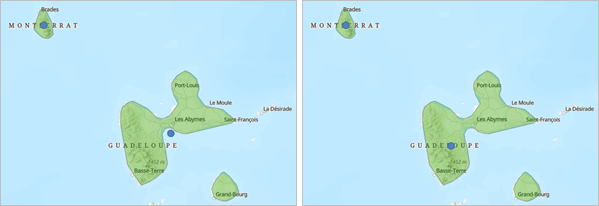

  • 重心位置 は、出力重心を配置する位置を指定します。 真の幾何学的な重心 (デフォルト) が指定されている場合、出力ポイントは真の重心に配置されます (真の重心が入力フィーチャの範囲外にある場合を含む)。 各入力フィーチャ内に含まれる が指定されている場合、出力ポイントは、入力フィーチャの境界内にあるか、入力フィーチャの境界に含まれる状態を維持したまま、実際の重心に最も近いポイントに配置されます。
    入力フィーチャ内に含まれる重心および真の幾何学的な重心
    真の幾何学的な重心が返された場合 (1 番目の画像) と重心が入力フィーチャ内に含まれる場合 (2 番目の画像) の結果レイヤーの違いが示されます。
