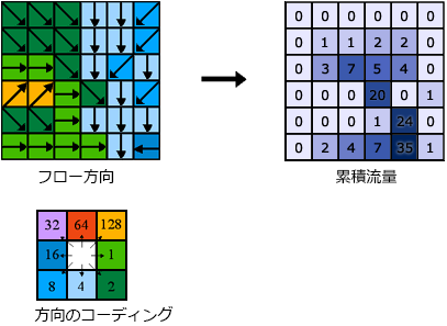

下の図では、左の画像が各セルから出る方向、右の画像が各セルに流れ込むセルの数を示します。
累積流量の決定
累積流量の決定
