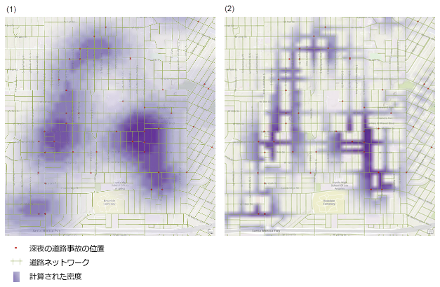

下の図は、ロサンゼルスにおける深夜の交通事故のカーネル密度の出力を示しています (ロサンゼルス郡 GIS データ ポータルで提供されているデータ)。 バリアが存在しない場合の密度推定が左 (1)、道路の両側にバリアが存在する場合の密度推定が右 (2) です。 このツールは、バリアを使用して、事故の位置間の最短距離を使用するよりも非常に良好な密度の推定を提供し、その距離は道路網に沿って計測されます。
バリアが存在する場合と存在しない場合のカーネル密度
バリアが存在しない場合のカーネル密度の推定 (1) および道路の両側にバリアが存在する場合のカーネル密度の推定 (2) が示されています。
