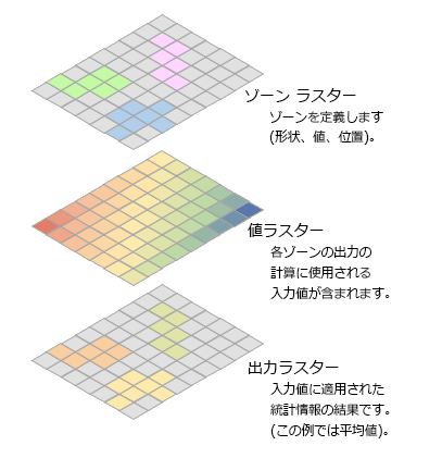

ゾーン統計の動作は、別のデータセットによって定義されたゾーン内のラスター (値ラスター) のセル値に対して統計を計算します。 ゾーン別に統計を計算する、ゾーン統計 および ゾーン統計をテーブルに出力 というツールがあります。
ゾーン統計 ツールは、一度に 1 つの統計を計算して、ラスター出力を作成します。 この値は、そのゾーンに対応するセルのラスター出力のセル値になります。 ゾーン フィーチャがオーバーラップするゾーンを含んでいる場合、出力ラスター内のセルが 1 つの値のみを表すことができるため、1 つのゾーンに対してのみ統計が計算されます。
ゾーン統計 (テーブル) は、事前に定義されたサブセットを使用して 1 つ以上の統計を計算するか、すべての統計を計算して、テーブル出力を作成します。 ゾーン統計 と同様に、得られる統計は、ゾーンごとの単一の値です。 出力テーブルには、1 つのゾーンにつき 1 つのレコードが存在し、統計値が、事前に定義されたフィールドに報告されます。 ゾーン入力がフィーチャであり、オーバーラップするゾーンを含んでいる場合、すべてのゾーンに対して統計が計算され、出力がゾーンごとの個別のレコードに報告されます。
入力ゾーン レイヤーは、ラスターまたはフィーチャのいずれかであることができるゾーンの形状、値、および位置を定義します。 ゾーン演算時に、最初にフィーチャ データがラスターに変換されます。 ラスター データでは、ゾーンは、セルが隣接しているかどうかにかかわらず、すべて同じ値を含んでいるセルです。 各ゾーンは、一意の ID を持つ必要があり、ラスターである場合は、整数データ型を含む必要があります。 ゾーン入力内の一意の値の任意の整数フィールドまたは文字列フィールドを指定して、ゾーンを定義できます。
入力値ラスターには、各ゾーンの出力統計の計算に使用される値が含まれます。 整数データ型でも浮動小数点データ型でもかまいません。
下の図では、入力された値の平均がゾーンごとに識別されています:

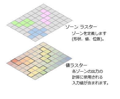

値ラスター内のセルがラスター ゾーンとして識別される方法
統計を計算するために、ツールは、最初に、各ゾーンに含まれるすべてのセルについて、値ラスターからセル値を抽出します。 値ラスターにおけるゾーン内のセルのこの識別は、ゾーンを値ラスターの上にオーバーレイすることによって実行されます。 ゾーンおよび入力値が、両方とも同じセル サイズのラスターであり、セル同士が位置揃えされている場合、ゾーンのセルにオーバーレイする値ラスターのセル値が抽出され、統計が計算されます。
ゾーン ラスターのセル サイズ、セル配置、または空間参照のいずれかが、値ラスターと異なっている場合、ゾーン ラスターと値ラスターの間で、セルを互いに完全にオーバーレイできません。 その場合、このツールは、1 つまたは両方のラスターを調整し、セルの完全なオーバーレイを達成します。 この調整は、出力セル サイズ、出力空間参照、およびスナップ対象ラスターが内部で値ラスターによって決まるように行われます。 セル サイズは同じだが、セルが位置揃えされていない場合、値ラスターがスナップ対象ラスターとして内部で使用されます。 いずれの場合も、ゾーン演算を実行する前に内部でリサンプリングが開始されます。

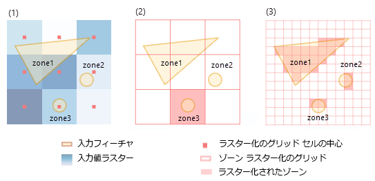

値ラスター内のセルがフィーチャ ゾーンとして識別される方法
ゾーン演算は、基本的に、1 つがゾーン、もう 1 つが値である 2 つのラスターに対して実行されるラスター解析です。 ゾーンがフィーチャによって定義される場合、フィーチャからラスターへの内部変換が発生します。 ポリゴン ゾーンの内部変換では、ラスターをフィーチャに変換 ツールのセルの中心メソッドを使用して、値ラスターのセル サイズおよびスナップ対象ラスターで入力をラスター化します。 これは、ラスター化のグリッドのどのセルの中心もフィーチャ ゾーンに含まれない場合、出力においてゾーンが欠落するという予期しない結果を引き起こすことがあります。 この結果は、内部のゾーン ラスターのセルの面積より小さいゾーンで発生する可能性があり、さらに大きいゾーンでも発生することがあります。
下の例では、図 (1) が、入力フィーチャ ゾーン、入力値ラスター、およびセルの中心を表しています。 入力フィーチャは 3 つのゾーン (黄色い形状) を含んでおり、次のことが当てはまります:
zone1 が個々のセルより大きい。
zone2 および zone3 が 1 つのセルより小さい。
セルの中心が zone2 から外れているが、zone3 に含まれている。
図 (2) のゾーン ラスター化プロセス中に、セルの中心が zone1 および zone2 に含まれていないため、zone3 のみがラスター化され、他の 2 つのゾーンが基本的に非表示になる。
出力でゾーンが非表示になるのを防ぐには、各ゾーンが、値ラスターの 1 つ以上のセルの中心を必ず含むようにします。 これを実行する 1 つの方法は、環境内で小さなセル サイズを指定して、作成するセルの中心を増やすことです。 デフォルトでは、解析セル サイズは値ラスターのセル サイズになります。 解析環境で、値ラスターのセル サイズより小さいセル サイズを指定した場合、上の図 (3) に示されているように、より多くのゾーンを捕捉できるようになります。 小さなセル サイズを指定すると、大規模な出力ラスターが生成されることに注意してください。 追加の詳細が入力値ラスターに実際に存在しないため、高解像度の出力は、結果が高品質に見えることに必ずしもつながりません。
値ラスターの同じセル サイズ、セルの位置揃え、および空間参照を使用してフィーチャ ゾーンがラスター ゾーンに変換された後に、ゾーンを値ラスターにオーバーレイすることによって、ゾーン内の値ラスターからのセルの抽出が実行されます。
