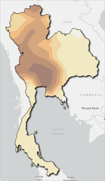

ある GIS アナリストは、タイ全土の大気環境ポイントを含むデータセットを所有しています。 ポイントの内挿ツールを使用すると、その国全体の大気環境値を予測して、大気環境サーフェスを作成することができます。
タイの大気環境を示すマップ
