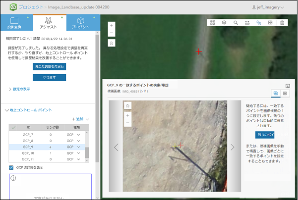

Ortho Maker の調整ウィンドウおよび GCP コレクション ビューアー
GCP コレクション ビューアーが開き、選択した GCP が、その GCP と交差しているコレクション内の画像上に表示されます。 候補画像を切り替え、表示された画像内の適切な GCP 位置をクリックすることによって、コレクションを構成する候補画像内の一致する GCP 位置を選択します。 または、1 つの候補画像内で一致する GCP を選択してから、残りのポイントを検索 をクリックすることもできます。そうすると、残りの候補画像内の一致する GCP の位置が特定されます。 すべての候補画像が、適切な各画像内で計算された一致する GCP の位置が特定されて、ギャラリーに表示されます。 画像を画面移動およびズームして、計算された一致する GCP が適切に配置されていることを確認します。 候補画像上の一致する GCP のいずれかを再配置することができます。 一致する GCP を収集するために選択した画像の数が、GCP リストの リンク数 という見出しの下に表示されます。 リストで別の GCP をクリックし、リンク数 リスト内のすべての GCP が、それに一致する GCP が存在するということを示すまで、このプロセスを繰り返します。 プロジェクトとともに保存されるファイルおよびマップをエクスポートすることができます。
GCP のコレクションに問題がない場合は、GCP の適用 をクリックし、GCP を使用してブロック調整を再計算します。 更新されたブロック調整は、すでに生成されたタイ ポイントを使用するため、すばやく計算されます。
