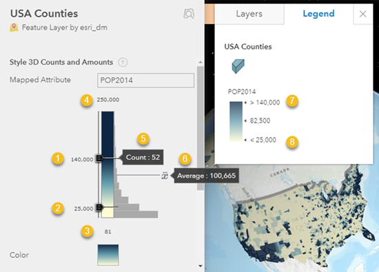

レイヤー スタイル では、数と量 スタイルで構成されたレイヤーの場合、スタイル スライダーは値を含むデータの視覚化に使用するツールです。 スライダーは、スライダー、ヒストグラム、最小値と最大値の 3 つのコンポーネントから構成されています。 Scene Viewer では、選択されたメイン属性に基づいて、データ分布と他の統計が自動的に算出されます。 これにより、スライダー ハンドルの位置が設定され、ヒストグラムが生成され、最大値と最小値が決定されます。 また、スタイル スライダーの色と値が凡例に反映されます。 次の図には、米国の郡のデータにおけるスタイル スライダーの 3 つのコンポーネントと凡例との関係が示されています。
スタイル スライダーのコンポーネント
図内の番号は、以下の UI アイテムに対応しています。
1 上限ハンドル
5 回数
2 下限ハンドル
6 平均
3 最小値
7 凡例の上限値
4 最大値
8 凡例の下限値

このスライダーには、上限ハンドルと下限ハンドルがあります。 これらのハンドルを使用して、値の範囲とカラー ランプ (範囲外の値に上限の色と下限の色が割り当てられる) を設定できます。 これらのハンドルを調整すると、シーン内のデータの視覚化が変化し、凡例の大きい方の値と小さい方の値にも変更が反映されます。
ポイント レイヤーでは、ハンドルを移動させると、色とサイズが変化します。 それ以外のすべてのレイヤーのタイプでは、ハンドルを移動させると、色だけが変化します。

ヒストグラムには、選択されたメイン属性のデータ分布が表示されます。 それぞれの間隔にポインターを合わせて、その間隔の値からフィーチャ数の値を算出し、平均アイコン にポインターを合わせて、その属性の平均値を表示することができます。 たとえば、上の図で、人口が 140,000 人の米国の郡の数は 52 であり、郡人口の平均値は 100,665 人です。
