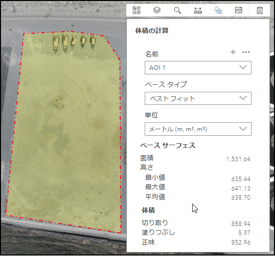

    マップ ツールに面積と体積の計算が表示されます。 ベース タイプ と 単位 を変更すると、計算は自動的に更新されます。
    体積の計算マップ ツール
