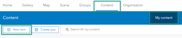

  2. コンテンツ > マイ コンテンツ の順に開いて 新しいアイテム をクリックし、お使いのデバイス をクリックします。
    新しいアイテムを追加します。

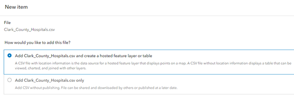

  4. <ファイル名> を追加してホスト フィーチャ レイヤーまたはテーブルを作成 を選択します。
    ホスト フィーチャ レイヤーを作成します。

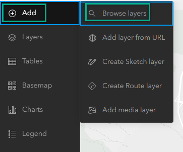

  3. コンテンツ (暗い背景の) ツールバーの 追加 をクリックし、レイヤーの参照 をクリックします。
    レイヤーの参照

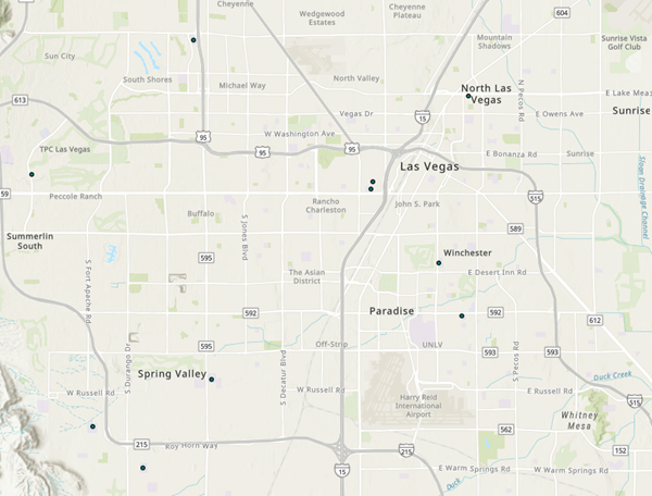

    新しいレイヤーがマップ上に表示されます。
    視覚化されたマップ上のデータ

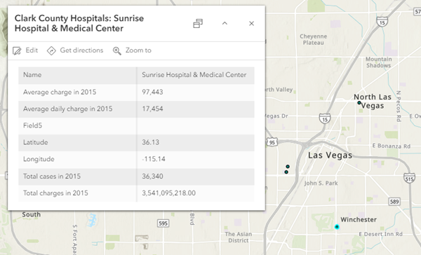

    マップには、.csv ファイルにリストされた病院の場所がポイントとして表示されます。 各病院はレイヤー内のフィーチャと見なされます。 また、マップ上のフィーチャのポップアップを表示して、説明情報やデータの属性にアクセスすることもできます。
  6. マップ上の任意のポイントをクリックします。
    ポップアップ ウィンドウが開き、レイヤーのテーブルに含まれている病院に関する情報 (または属性) が表示されます。
    Sunrise Hospital & Medical Center の情報を含むポップアップ
  7. ポップアップを閉じます。

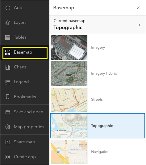

デフォルトのベースマップは、主題図よりも参照マップに適しています。 ベースマップをもっとシンプルなものに変更します。
  1. コンテンツ (暗い背景の) ツールバーにある ベースマップ をクリックします。
    ベースマップ ウィンドウ
    ベースマップ ウィンドウが開きます。 地形図 ベースマップが選択されています。

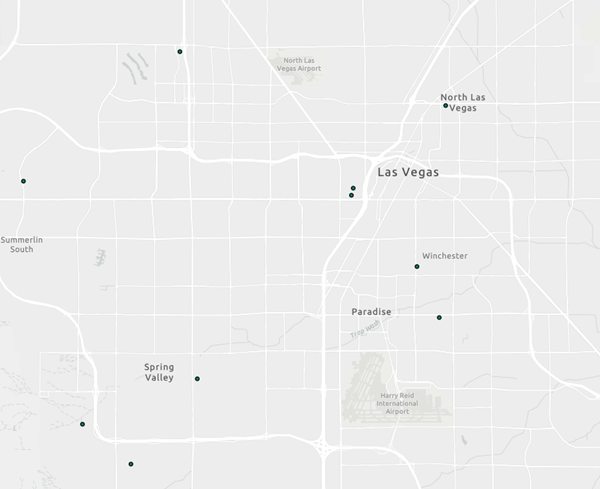

  2. ベースマップ ウィンドウで、キャンバス (ライト グレー) をクリックします。
    注意:
    組織サイトの構成によっては、異なるベースマップが表示される場合があります。 [キャンバス (ライト グレー)] ベースマップが利用できない場合は、次のステップに進みます。
    キャンバス (ライト グレー) ベースマップを使用したマップ

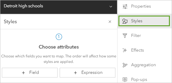

  3. 設定 (明るい背景の) ツールバーで、シンボル をクリックします。
    スタイル ウィンドウ
    注意:
    設定 ツールバーが利用できない場合は、コンテンツ ツールバーの レイヤー をクリックし、Hospitals レイヤーをクリックして選択します。
    スタイル ウィンドウが表示されます。 現在、スタイルはデータの場所のみに基づいています。 場所とデータの 1 つの属性の両方が伝わるように、シンボルを構成します。

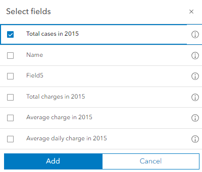

  4. スタイル ウィンドウで フィールド をクリックします。 フィールドの選択 メニューで、Total cases in 2015 を選択し、追加 をクリックします。
    フィールドの選択メニュー

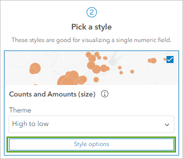

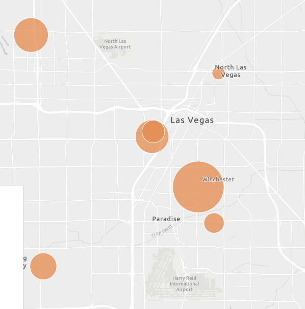

    スタイルの選択 のオプションが更新され、Total cases in 2015 フィールドに適した選択肢が表示されます。 数と量 (サイズ) が選択され、マップが更新されてこのスタイルが反映されます。 このスタイルでは、データ内の新しいパターンがいくつか示されます。 円が大きいほど、2015 年にその病院に運ばれた患者の数が多いことを示しています。
  5. 数と量 (サイズ) カードで、スタイル オプション をクリックします。
    スタイル オプション ボタン

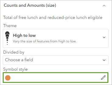

  6. 数と量 (サイズ) ウィンドウで、シンボル スタイル をクリックします。
    シンボル スタイル

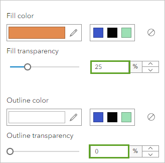

    シンボル スタイル ウィンドウが表示されます。 オーバーラップしている場合でも見えるように、シンボルのプロパティを調整します。
  7. 塗りつぶしの透過表示 を「25」、アウトラインの透過表示 を「0」に設定します。
    透過表示設定
    マップ上のシンボルが更新されます。 オーバーラップする円が見やすくなりました。
    オーバーラップするシンボルを含むマップ

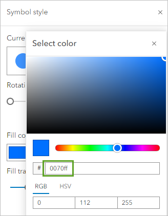

  8. 塗りつぶし色 をクリックします。 色の選択 ウィンドウで、Hex に「0070FF」と入力します。
    マップ シンボルが青色に変化します。
    シンボル色を青色に設定

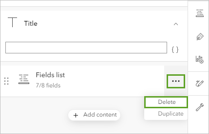

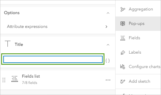

  2. ポップアップ ウィンドウで、タイトル をクリックして、ボックス内のテキストを削除します。
    ポップアップ ウィンドウの空のタイトル フィールド
    サンプル ポップアップでタイトル テキストが表示されなくなります。 フィールドのリストを関連情報を含むセンテンスに置換します。
  3. フィールド リスト の横にある オプション ボタンをクリックして、削除 をクリックします。

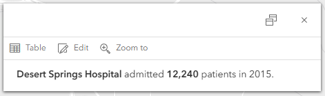

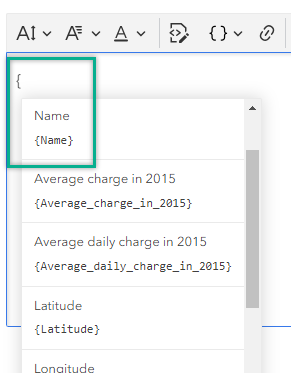

  5. テキスト編集ウィンドウで、「{」と入力します。 表示されたメニューで、[名前] をクリックします。
    括弧フィールドと名前フィールド

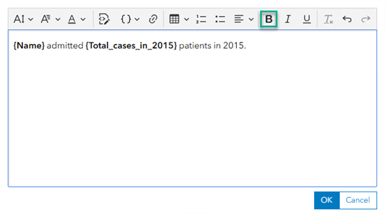

  6. の後に、「admitted patients in 2015」と入力します。
    中括弧の中に名前を入力するか、中括弧を入力したときに表示されるリストから名前を選択して、フィールドを追加することができます。
  7. ツールバーの 太字 ボタンを使用して、 を太字にします。
    テキスト エディターの太字ボタン
  8. OK をクリックします。
    サンプル ポップアップで、選択したフィーチャのフィールド名が属性値に置換されます。
    最終的なポップアップ

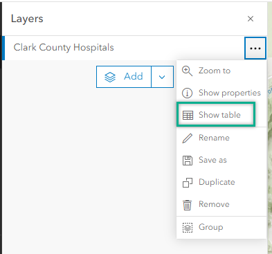

  10. レイヤー ウィンドウで、Hospitals レイヤーの横にある オプション ボタンをクリックして、テーブルの表示 をクリックします。
    オプション ボタンとテーブルの表示ボタン
    マップの下にレイヤーのテーブルが表示されます。
  11. テーブルのデータを確認します。 操作が完了したら、テーブルを閉じます。

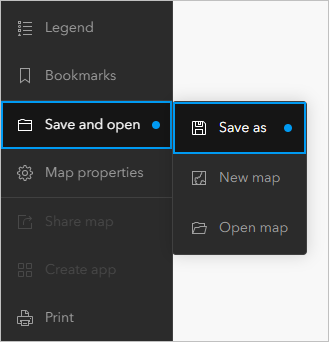

  1. コンテンツ (暗い背景の) ツールバーで、保存して開く をクリックしてから 名前を付けて保存 をクリックします。
    保存して開くメニュー
    マップの保存 ウィンドウが表示されます。

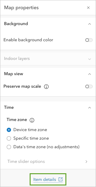

  5. [コンテンツ] (暗い背景の) ツールバーの [マップ プロパティ] をクリックします。 [マップ プロパティ] ウィンドウで [アイテムの詳細] をクリックします。
    マップ プロパティ ウィンドウのアイテムの詳細リンク
    マップのアイテム ページが新しいウィンドウに開きます。 アイテムの詳細には、マップを共有する前に入力する必要がある重要な属性と説明情報がありません。 たとえば、データ プロバイダーの著作権を表示する必要があります。

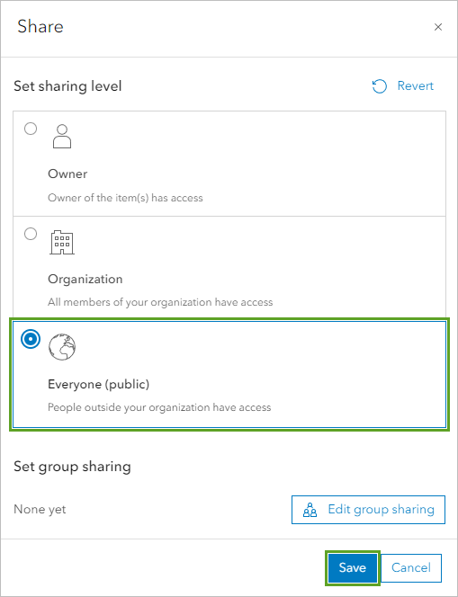

マップを共有するための最も速い方法は、すべての人と共有して、マップへのリンクを記載した電子メールを送信することです。
  1. Map Viewer で、コンテンツ (暗い背景の) ツールバーの マップの共有 をクリックします。
  2. 共有 ウィンドウで、すべての人に公開 (パブリック) を選択して、保存 をクリックします。
    共有ウィンドウ
    共有の確認 ウィンドウが表示されます。 マップと同様に、レイヤーの共有レベルも設定する必要があります。
  3. 共有の確認 ウィンドウで、共有の更新 をクリックします。
