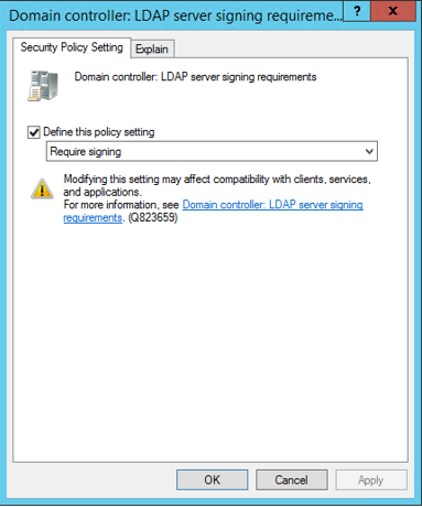

組織のドメイン コントローラーが LDAP サーバーを使用した認証で署名を要求するように構成されている場合、通常 SASL GSS 認証が使用されます。 この要件は、暗号化なしでポート 389 または 3268 を介して LDAP サーバーに接続する場合にのみ適用されます。 LDAPS がすべてのドメイン コントローラーで完全にサポートされている場合、この署名の要件は不要です。
LDAP サーバーの署名要件で使用するドメイン コントローラー設定

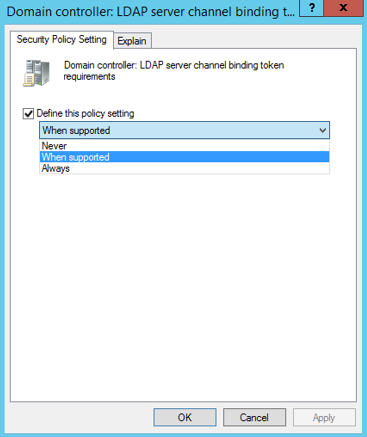

Kerberos ドメイン コントローラー設定
Java の制限事項により、LDAP サーバー チャネル バインディング トークン要件のドメイン コントローラー設定を 常に に設定できません。 詳細については、「JVM バグ 8245527」をご参照ください。 サポートされている場合 または なし のいずれかに設定する必要があります。
LDAP サーバー チャネル バインディング用のドメイン コントローラー設定
