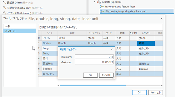

ツールを作成する際、ツール プロパティ ダイアログ ボックスの パラメーター タブでフィルターを設定できます。 日付フィルターと数値データ タイプの値のリスト フィルター (Long や Double など) 以外に使用できるのは、サポートされている入力データ タイプのフィルターだけです。
例
次のツールでは、Double パラメーターに、最小値が 213、最大値が 123132.123 の範囲フィルターが設定されています。
パラメーターの範囲フィルターの設定

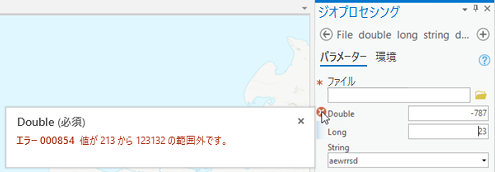

ツールが公開され、ArcGIS Pro で Web ツールとして使用されている場合、フィルター範囲外の値を入力すると、値が範囲外である旨のエラーが表示されます。
範囲フィルターを使用すると、定義した範囲外の値が使用されるのを防ぐことができます。
