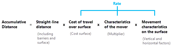

調整された直線距離に達する速度を計算する一般的な公式は次のとおりです。
累積距離を計算する一般的な公式
移動者の特性コンポーネント (ソース特性) には、移動者の開始コスト、キャパシティー、移動モードの制御に使用できる乗数などが含まれます。 ソースの例として、複数の森林管理事務所があります。 各管理事務所には、異なる数の自然保護官が駐在できます。 ある管理事務所の自然保護官は全地形対応車両 (ATV) を使用し、別の事務所の自然保護官は徒歩で移動するかもしれません。 その結果、管理事務所が担当できる範囲は、事務所によってさまざまです。 ソース特性を制御できないと、それらのソースは同じ特性を持つものとして扱われます。 結果的に、実際の距離の相互作用が取り込まれません。
