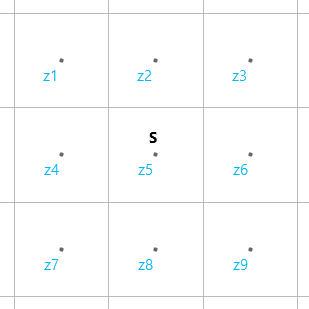

各セルでの最も急な傾斜角の値の知識のみを使用して累積コスト サーフェスを検出するために、サーフェス再構築アルゴリズムを使用することもできます。 このアルゴリズムは、従来のコスト距離ツールによって使用される最短パス アルゴリズムに類似していますが、ネットワークの 8 つの方向のいずれにも従わない累積コストの近似値を提供するための追加ステップを含んでいます。 この追加ステップは、アイコナール ステップと呼ばれます。 以下では、簡単に説明します。詳細については、Sethian (1999 年) をご参照ください。
文脈においてこのステップを理解するために、下の中心セルの累積コストが z5 になっています。 隣接セルの累積コスト zi がすべてわかっていると仮定します。 入力コスト ラスターから、中心セルでの傾斜角の値 S もわかっています。
中心セルの高さを含む 3 x 3 グリッド
図 4。 サーフェス再構築アルゴリズムは、中心セルでの入力コスト摩擦ラスターからの傾斜角を、隣接セルの仮定された既知の高さ zi と共に使用して、高さに関する複数の近似を行うことによって、中心セルの高さ z5 を計算します。
たとえば、z5 の 1 つの近似は、z3 と z5 の間の対角線に沿ったものであることができ、下の図に示されているように、z5 = z3 + 1.4 * セルサイズ * S となります。 この場合、S (入力コスト ラスターからの値) は、三角形 abc の傾斜角と解釈されます。 そのようなすべてのネットワーク型近似の場合、z5 での傾斜角は、z5 での累積コストを近似するためのみに使用されます。 これは、セルのペアからのコストの平均を使用する従来のネットワーク アルゴリズムとは異なっています。
1 つのセルに関する対角線の傾斜角の計算
図 5。 対角線の計算ステップが示されています。 入力コスト摩擦サーフェスからの傾斜角は、三角形 abc の斜辺の傾斜角と解釈されます。
下の一連の 3 つの図に示されているように、既存の高さのペアを使用する 4 つを含む、8 つのネットワークの近似を行うことができます。 この例では、セル z5 の位置での入力コスト ラスターの値が、2 つの既知のポイントおよび未知の標高 z5 を通過する平面の勾配の大きさ S として解釈されます。 この関係から、z5 について解くことができます。 これがアイコナール ステップです。

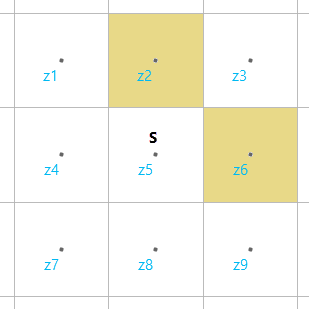

サーフェス再構築アルゴリズムは、セルの 8 つの隣接セルをすべて使用して、高さの推定値を検出します。 角で接続されたバリアである隣接セルは、高さの推定値を取得するために対角線の隣接セルが使用されるのを妨げません。 下の図では、セル z2 および z6 がバリアである場合でも、z3 から z5 の高さの推定値を取得できます。
角で接続されたバリアを含むグリッド
z2 および z6 が線形バリア フィーチャ (運河や河川など) の一部になるよう意図された場合、この動作はバリアの意図を無効化します。 これを防ぐために、サーフェス再構築アルゴリズムは、バリア以外のセルを接続することよりも、バリア セルを接続することを優先します。 つまり、すべての既存のバリア セルがエッジを共有することを保証するために、追加の NoData セルがコスト ラスターに導入されます。 上の図では、セル z5 またはセル z3 のいずれかもバリア セルになります。
解析でバリアを使用する場合、この動作を考慮し、それに応じてバリアの周囲の意図した接続性が維持されるように、解析セル サイズを調整してください。 線形フィーチャをバリアとして、または隣接するバリア セルによって中断されない線形ネットワークとして使用するために、フォーカル統計 ツールを使用して線形フィーチャのラスター バージョンの密度を高くすることができます。
