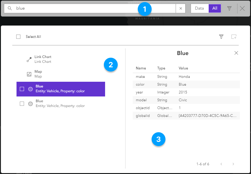

次の図はグローバル検索エリアを示します。以下で説明します。 図内の番号は説明に対応しています。
グローバル検索ダイアグラム
  1. 検索バー - 検索語句の範囲を変更します。 デフォルトでは、プロジェクト全体とナレッジ グラフ内のエンティティーが検索されます。
  2. 検索結果ウィンドウ - 検索語句を含むコンテンツ アイテムまたはナレッジ グラフ レコードが表示されます。 レコードを選択してコンテンツ アイテムに追加したり、結果リストからコンテンツ アイテムを直接開いたりできます。
  3. レコード プレビュー ウィンドウ - 検索結果ウィンドウから指定したレコードのプロパティが表示されます。
