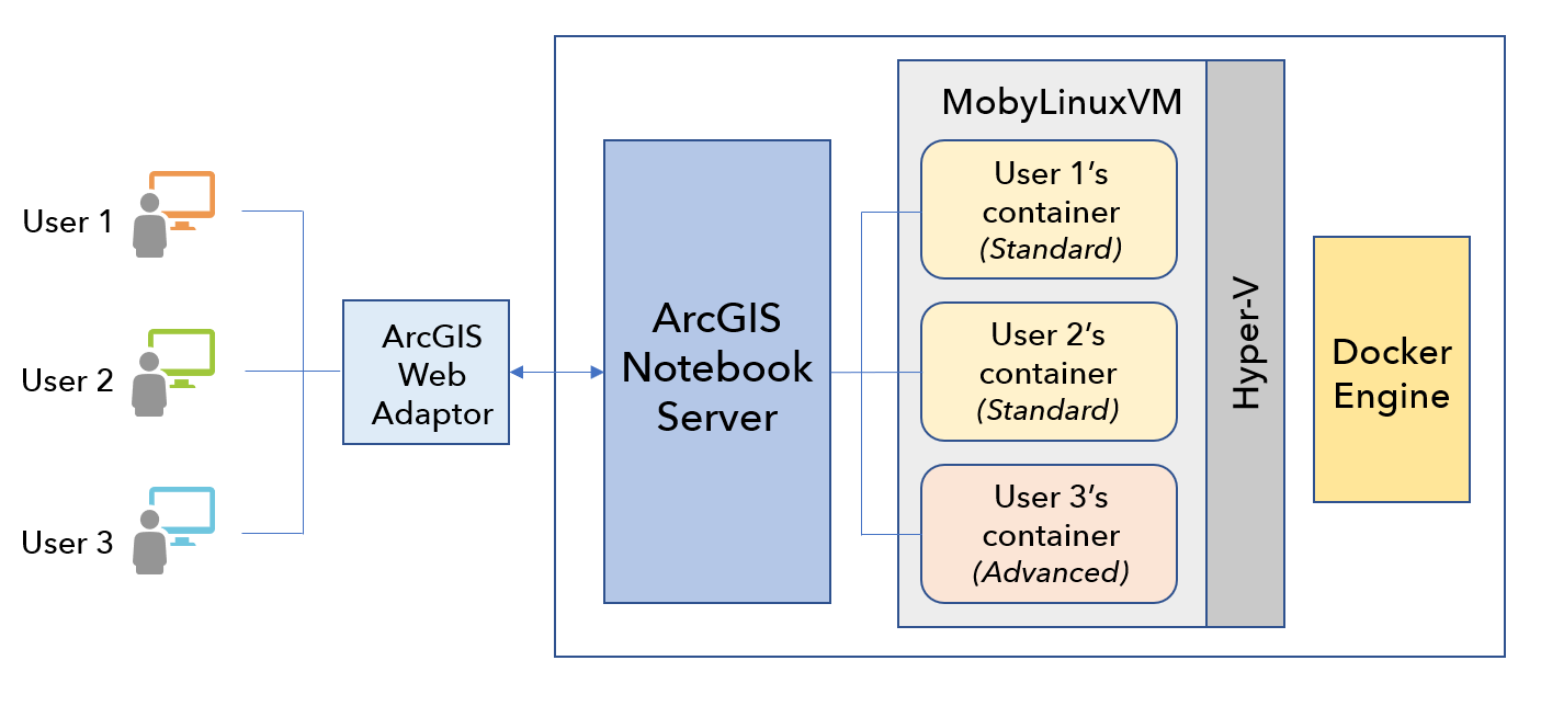

ArcGIS Notebook Server の Windows デプロイメントでは、ノートブック コンテナーは Microsoft Hyper-V 仮想化サーバーで実行される Linux 仮想マシン (MobyLinuxVM) 内のコンピューターでホストされます。 この Linux 仮想マシンによって、コンテナーで使用可能なリソースの制限が決定されます。
Windows ArcGIS Notebook Server アーキテクチャー
