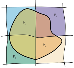

リング バッファー、到達圏サービス エリア、その他の非標準の区画ポリゴンに関する地理情報の取得処理はもっと複雑です。これは、集約する必要のあるデータを含む地理的エリアと入力ポリゴンが交差している場合があるためです。
このケースを次に図に示します。 中央のポリゴンは、情報が付加されている入力分析範囲を表しています。 たとえば、ArcGIS Pro の レイヤーへの情報付加 ジオプロセシング ツールでは、このエリアの総人口を算出することができます。 ラベル付きの各ポリゴンは、総人口の値を含む国勢調査区画を表しています。 これらのポリゴンは、米国では情報付加データを含むブロック グループ、カナダでは Dissemination Areas に相当します。
ポリゴン

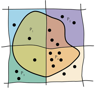

GeoEnrichment サービスは、リングやその他のポリゴンのデータを集約する方法として、加重重心による地理情報の取得方法を採用しています。 加重重心による取得方法では、国勢調査区データを使用して、リング内に完全に含まれていないブロック グループが適切に割り当てられます。 米国、カナダ、その他多数の国と地域では、国勢調査区は最小単位の国勢調査区画です。 国勢調査区画のその他すべてのレベルを作成する場合に、これらの小規模なエリアが使用されます。 たとえば、米国では、ブロック グループを作成するために 1 つまたは複数の国勢調査区が集約されます。
加重重心方法を次の図に示します:
加重重心方法

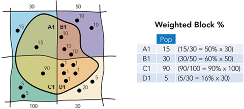

前の図では、国勢調査区が黒の点で表されています。 エリア P3 を例にすると、このエリアの人口の加重は、このポリゴン内のブロックの加重を合計して算出されます。 これらの加重の合計は、エリア P3 が分析範囲内にある割合を示します。 総人口などの人口統計変数を集計する場合は、この割合がデータの集約と集計に使用されます。 たとえば、P3 ブロックの人口の 90 パーセントが分析範囲内にあり、P3 の総人口が 100 人の場合、エリア P3 の 90 人は分析範囲に完全に含まれていると判断できます。
加重ブロック
サイト P1 の加重 w1 は、サイト P1 とターゲット ポリゴン T の交差部分に属しているブロック ポイントの加重の合計として算出されます:
サイトの加重の式
ここで、ß はブロックを表し、W1****(ß) はサイト P1 におけるこのブロックの加重を表します。
総人口などの人口統計変数を集計する場合は、交差しているすべての区画の加重を算出する必要があります。 GeoEnrichment サービスでは、加重 W1****(ß) は、サイト P1 に属しているすべてのブロックの総人口値の合計に対する、サイト P1 に属しているブロック (ß) に関連付けられた総人口の比率として算出されます:
式

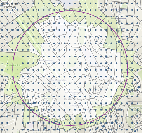

次の図は、情報付加の対象となる紫のリングバッファー ポリゴンが濃い青の居住地ポイントおよび、情報付加をサポートするグレーのアウトラインの詳細な統計ポリゴンとどのように関連しているかを示します。 ここでは、紫のリングに総人口を付加する手順を説明します。
  1. 完全にリング ポリゴンの内側にある統計ポリゴンを選択します。 これらのポリゴンは白で示されています。 これらのポリゴンの総人口変数の合計を算出します。
  2. 一部がリング ポリゴンと交差している統計ポリゴンを選択します。 これらのポリゴンは薄い緑で示されています。 これらの各ポリゴンで、次の処理を実行します。
    1. 内側にある濃い青の居住地ポイントをすべて選択します。 統計ポリゴンの総人口変数と居住地尤度スコアの合計を使用すると、居住地スコアの単位当たりの人数の割合が算出されます。
    2. 紫のリングの内側にあるポイントだけを対象として、居住地尤度の合計を算出し、算出された値から、これらのポイントで表される人数を取得します。
      居住地ポイント
      濃い青の居住地ポイントは 2 種類の情報を表しています。 1 つは、上記のように生成された等間隔の 75 メートルのポイント グリッドです。 2 つ目として、一部のレポート単位は 75 メートルのポイント グリッドの間に収まるほど小さいので、これらのエリアが除外されないようにするために、これらの単位の重心が追加されます。
