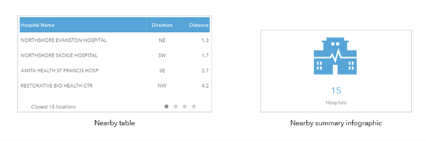

近傍パネルは、サイト周辺のポイント位置に関する情報を集約します。 位置は、属性を含むテーブルか、サマリー インフォグラフィックスとして表示できます。 たとえば、次の画像に示すように、サイト周辺の病院を示す近傍パネルを作成し、次のいずれかの形式で表示することができます:
近傍パネル
