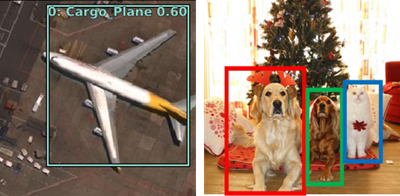

オブジェクトの検出
オブジェクトの検出は、画像内の特徴を特定する処理です。 たとえば、下のリモート センシング画像では、ニューラル ネットワークが飛行機の位置を見つけました。 さらに一般的なコンピューター ビジョンの使用事例では、あるモデルは、さまざまな動物の位置を検出することができます。 通常、この処理では、対象フィーチャの周辺にバウンディング ボックスが描画されます。 衛星画像、航空写真、またはドローン画像内の特定の特徴を特定し、それらの特徴をマップ上でプロットするために、GIS において使用できます。
コンピューター ビジョンでのオブジェクトの検出

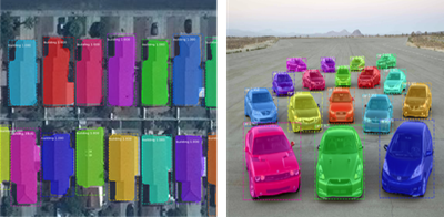

インスタンス セグメンテーション
インスタンス セグメンテーションは、各オブジェクトのインスタンスの境界が描画される、より正確なオブジェクト検出方法です。 たとえば、下記の左側の画像では、屋根の形状の正確なアウトラインを含め、家屋の屋根が検出されています。 右側の画像では、自動車が検出され、自動車の個別の形状を確認できます。 このタイプのディープ ラーニング アプリケーションは、オブジェクト セグメンテーションとも呼ばれます。
コンピューター ビジョンでのインスタンス セグメンテーション

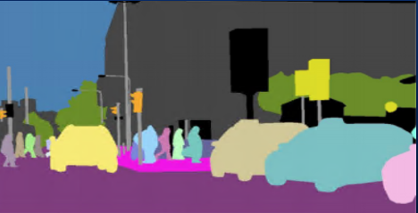

パノプティック セグメンテーション
パノプティック セグメンテーションは、セマンティック セグメンテーションとインスタンス セグメンテーションの両方を組み合わせています。 たとえば、以下の図は、すべてのピクセルが分類され、車などの各オブジェクトが独自の一意なオブジェクトであることを示しています。
パノプティック セグメンテーションの例

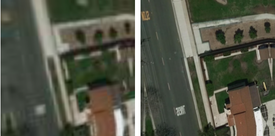

画像変換
画像変換は、画像をシーンの 1 つの可能な表現またはスタイルから、別の表現またはスタイルに変換するタスクです (ノイズ リダクションや超解像など)。 たとえば、下記の左側の画像では元の低解像度の画像が表示され、右側の画像では超解像モデルを使用した結果が表示されています。 このタイプのディープ ラーニング アプリケーションは、画像対画像変換とも呼ばれます。
超解像の例

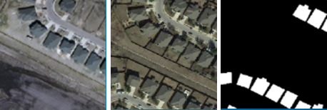

変化の検出
変化の検出のディープ ラーニング タスクでは、2 つの日付間の対象フィーチャの変化を検出して、変化の論理マップを生成できます。 たとえば、下記の左側の画像では 5 年前の住宅団地が表示され、中央の画像では現在の同じ住宅団地が表示され、右側の画像では新しい家屋を白色にした論理的な変化マップが表示されています。
ディープ ラーニングの変化の検出
