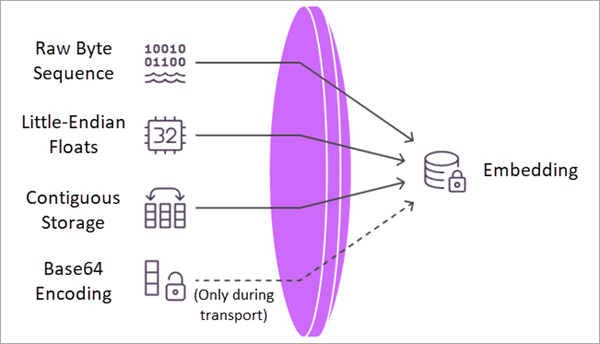

エンベディングの格納形式
エンベディングは、ヘッダー、区切り文字、またはメタデータを含まない、連続したリトルエンディアン IEEE-754 32 ビット浮動小数点 (Float32) 値として保存されます。 各エレメントは正確に 4 バイトを占有します。
エンベディングの保存方法
概念的な表現
エンベディングは、論理的には数値ベクターです。
E = [e0, e1, e2, …, e(D-1)]
ディスク上では、エンベディングは未加工のバイト列として保存されます。
[e0] [e1] [e2] ... [e(D-1)]
エンベディングのディメンション D はモデルごとに固定されています。
Expected payload size = D * 4 bytes
REST および JSON による転送
エンベディングをテキストのみのチャネル経由 (JSON ペイロード、ArcGIS Feature Service REST API など) で送信する必要がある場合は、同じバイナリー ペイロードが Base64 エンコードされた文字列として転送されます。 保存されているジオデータベースの値は未加工のバイナリーのままであり、バイナリーのレイアウトは変更されません。
