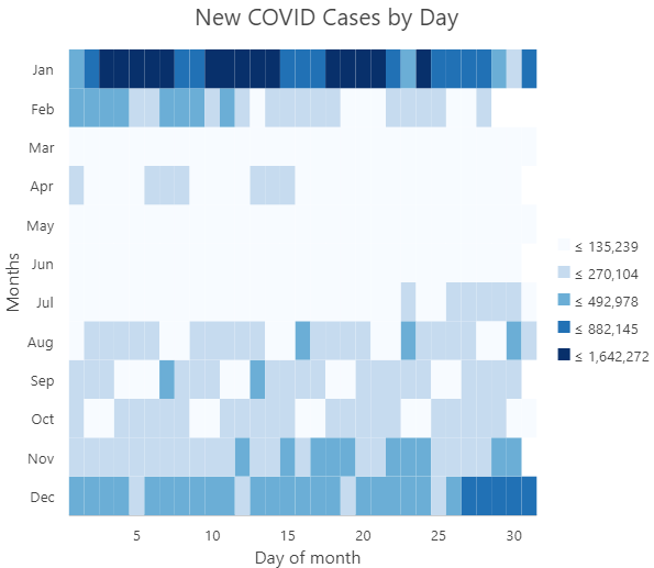

年間ビューでは、カレンダー グリッドの各行は月に対応し、各列は日に対応します。
カレンダー ヒート チャートの月グリッド

単一カレンダー ビューとして表示すると、カレンダー ヒート チャートの各セルは、行と列の交点によって定義されるカレンダー単位に対応し、これら 2 つのディメンションを共有するすべてのインシデントは同じセルに集約されます。 たとえば、複数年にまたがるデータセットを単年ビューに集約する場合、October と 22 のディメンションを持つすべてのインシデントは、年にかかわらず同じセルに集約されます。 同様に、複数の週にまたがるデータセットを単週ビューに集約する場合、Wednesday と 12pm のディメンションを持つすべてのインシデントは同じセルに集約されます。 この単一カレンダー ビューでは、多数の時間スパンを 1 つのカレンダーにまとめることで、一般的な日付または時間帯のパターンを明らかにします。

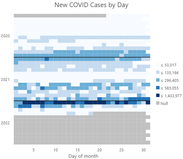

または、カレンダー ヒート チャートで連続カレンダー ビューを表示することで、各年または各週の出来事を視覚化することもできます。 たとえば、複数年にまたがるデータセットを連続するカレンダーとして視覚化する場合、各年に対して一意のカレンダー グリッドを描画できます。 連続カレンダー ビューは、特定の年か週の出来事のパターンを直線期間で明らかにできます。
連続カレンダー ビューとして表示されるカレンダー ヒート チャート。

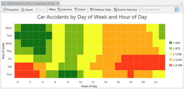

自動車事故が最も多い曜日と時間帯を特定するためのカレンダー ヒート チャートを作成します。
  • 日付 - Date
  • カレンダー タイプ - 日曜日~土曜日と 0 ~ 23 時
  • 集約 - 個数
  • ビュー タイプ - 単一カレンダー ビュー
曜日と時間帯によって、自動車事故のパターンを示すカレンダー ヒート チャート。
