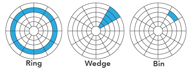

データ クロックは、大きな時間単位をリングに分割し、リングを小さな時間単位で扇形に分割して、時系列ビンのセットを作成する円形チャートです。
データ クロックのリング、扇型、ビン

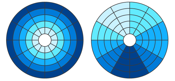

ビンは、各期間中に発生する個数または集計値に対応する等級色を使用してシンボル表示されます。 同心リングの値が時間経過に伴い変化したかどうか (円の中心から外側に移動) に注目することで、全体的な時間的傾向を調べることができます。また、季節的または周期的なパターンは、扇形の値が円のさまざまな部分の周辺で変化するかどうかに注目することで、調べることができます。
データ クロックの時間的傾向 (左) と季節的傾向 (右)
左側のデータ クロックは、時間経過に伴い強度が激しく増加する時間的傾向を示し、右側のデータ クロックは、一部の扇形で強度が一貫して高い季節的傾向を示しています。

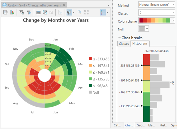

色
ビンは、分類された配色を使用してシンボル表示されます。 色の分類 [方法]、[クラス] の数、および [配色] は、[チャート プロパティ] ウィンドウの [データ] タブで調整できます。
データ クロック分類ヒストグラム
データ ラベル
データ クロックのリングおよび扇形ラベルは、[チャート プロパティ] ウィンドウの [データ] タブの [データ ラベル] セクションを使用してオンまたはオフに切り替えることができます。

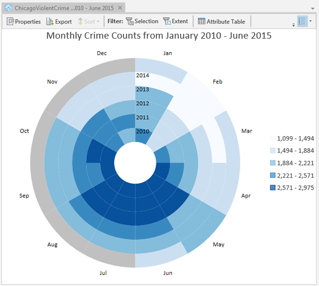

例
2010 年 1 月から 2015 年 6 月までの間、シカゴの犯罪の傾向と季節性を視覚化するデータ クロックを作成します。
  • [日付] - Date
  • [リング] - [年]
  • [扇形] - [月]
  • [集約] - [個数]
2010 年 1 月から 2015 年 6 月までのシカゴにおける暴力犯罪の月別傾向を示すデータ クロック
