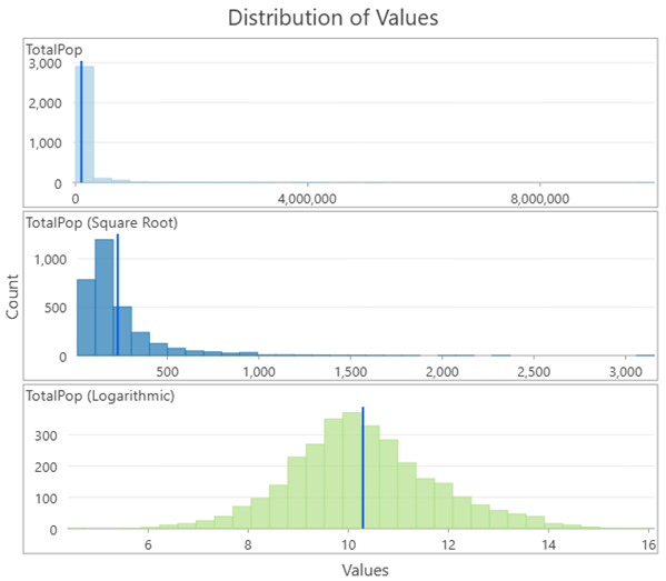

次の 2 つの方法のいずれかで、複数のシリーズのヒストグラムを作成できます。 複数の 数値 の変数を選択すると、選択したフィールドと変換ごとに新しいヒストグラムのシリーズが作成されます。 たとえば、同じ変数を複数回追加して、さまざまな変換が分布に与える影響を比較することができます。
1 つの変数での各種変換の比較

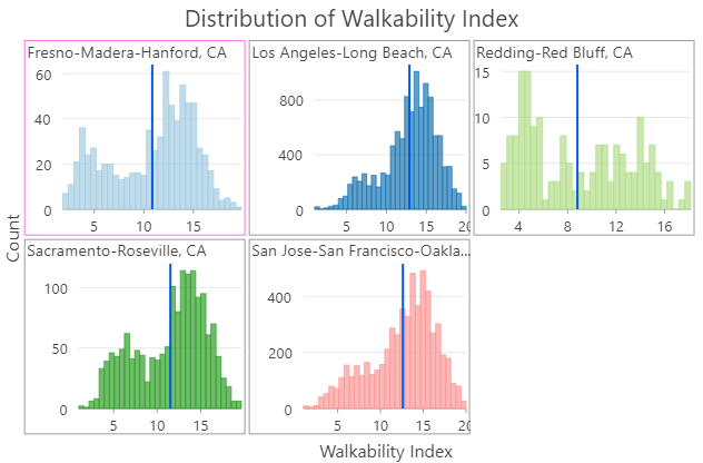

または、1 つの 数値 の変数が設定されている場合は、分割 ドロップダウン メニューを使用して、フィールド内の個別カテゴリーの数に基づいてヒストグラムを複数のシリーズに分割できます。 たとえば、住宅価格に関連したデータセットのヒストグラムを表示する場合は、市内の住宅価格の分布を確認するために 数値 コントロールを SoldPrice に設定します。 分割 コントロールを 近郊 に設定すると、ヒストグラムが N シリーズに分割されます。ここで、N は一意の近傍値の数を示します。 複数のシリーズのヒストグラムには、N 個のミニ チャート (一意の 近郊 値ごとに 1 つ) が表示されるため、分割 の値全体で住宅価格の分布を比較することができます。
注意:
一意の値を数多く含むカテゴリー フィールドは、複数のシリーズへの分割には適していません。
複数のシリーズのヒストグラムは、グリッド レイアウトでしか表示できません。 チャート プロパティ ウィンドウの データ タブに表示される統計情報は、選択したミニ チャートの集計値に対応します。 チャート プロパティ ウィンドウの シリーズ タブで 行ごとのミニ チャート の値を設定することで、グリッド チャートのレイアウトの寸法をカスタマイズすることができます。 たとえば、行ごとのミニ チャート を 3 に設定した場合、1 行につき最大 3 つのチャートが表示され、グリッドの行の総数はチャート内のシリーズの数によって決まります。 チャートのプレビュー表示 チェックボックスをオンにすると、大きいプレビュー チャートで表示するミニ チャートを選択して、各ミニ チャートを細かく動的に探索することができます。

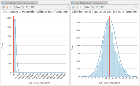

対数変換は、データの分布が正に偏り、大きい値がいくつかある場合によく使用されます。 これらの大きな値がデータセット内にある場合、対数変換は、分散をより一定にし、データを正規化するのに役立ちます。
たとえば、最初のチャートにある正に偏った分布は、2 つ目のチャートで対数変換を使用して正規分布に変換されます。
2 つの人口チャート

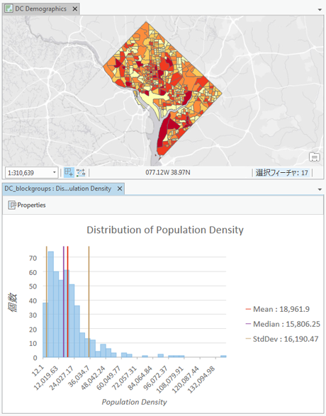

以下のヒストグラムは、次の設定を使用して、ワシントン D.C. の国勢調査ブロック グループ全体での人口密度の分布を視覚化したものです。
  • 数値 - Population Density
人口密度のヒストグラム
