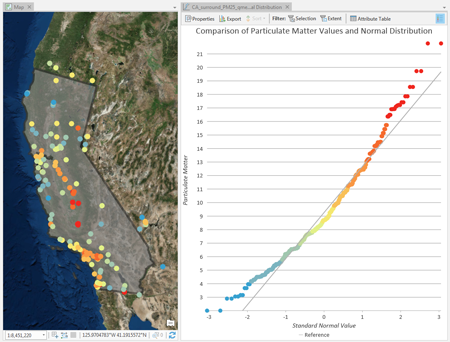

カリフォルニア州の微粒物質サンプルが正規分布しているかどうかを評価する QQ プロットを作成します。
  • 次の分布を比較 - Particulate Matter
  • 変換 - なし
  • 比較対象 - <正規分布>
QQ プロット
