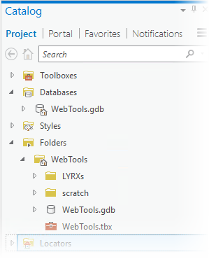

以下の例は、このプロジェクト フォルダー構造に基づいています。
プロジェクト例
データセットへの相対パスとフォルダー
arcpy.mp ルーチンでは、特定のプロジェクトの homeFolder または defaultGeodatabase を取得できます。 パスは、Python の os モジュールで構築されます。 以下の例では、WebTools.gdb ジオデータベースのフィーチャクラスは LYRXs フォルダー内のレイヤー ファイルを使用して設定され、シンボル化されます:

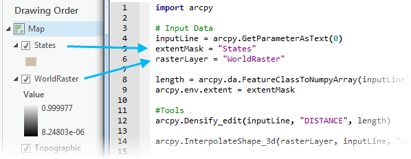

プロジェクト データとしてのレイヤーの参照
レイヤーをプロジェクト データとして使用する一般的でないワークフローを使用すると、Python スクリプト ツールのパフォーマンスを大幅に向上させることができます。 上記の Python コードは、フィーチャクラスとレイヤー ファイルへの絶対パスを使用します。 Web ツールを実行すると、最初にデータセットが開き、データセットを開いたことで、パフォーマンスが低下します。 レイヤーをスクリプト内で使用すると、データが開かれたまま、キャッシュに維持されるため、迅速な実装が可能になります。 次の図は、プロジェクトのコンテンツ内のレイヤーを Python スクリプトで照合および使用する方法を示しています。
Python スクリプト ツール内で使用されるレイヤー
変数 (extentMask と rasterLayer) は、マップ内のレイヤー名と一致する単純な文字列を指しています。 データは統合され、ポータルで共有されたときに Web ツールで使用できるようになります (データ ストアで参照されていない場合)。また、メモリー内のレイヤーへの参照も保持します。 マップのレイヤーとスクリプトの文字列の名前が一致すると、ツールでレイヤーを使用できるようになります。
注意:
レイヤーを内部プロジェクト データとしてスクリプト ツールで使用する場合、このスクリプト ツールは関連するマップに依存するようになります。 それらのレイヤーが存在しないと、別のマップからツールを実行できません。 このパターンにより、スクリプト ツールの一般的な移植性が低下するため、このパターンは Web ツールの作成に特に適しています。
