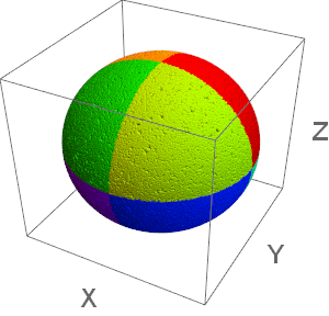

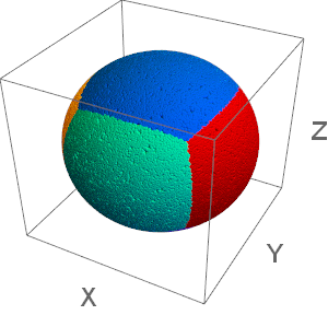

6 セクター (立方体)
6 セクター (立方体) セクター タイプでは 3D 空間が 6 つの領域に等分割され、各セクターで別々に近傍ポイントが検出されます。
6 つの領域に等分割された球体
球体は 6 つの領域 (セクター) に等分割されます。
8 セクター (8 面体)
8 セクター (8 面体) セクター タイプでは 3D 空間が 8 つの領域に等分割され、各セクターで別々に近傍ポイントが検出されます。
8 つの領域に等分割された球体
球体は 8 つの領域 (セクター) に等分割されます。

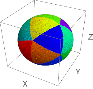

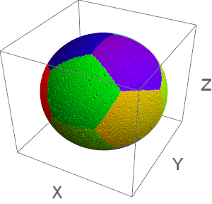

12 セクター (12 面体)
12 セクター (12 面体) セクター タイプでは 3D 空間が 12 の領域に等分割され、各セクターで別々に近傍ポイントが検出されます。
12 の領域に等分割された球体
球体は 12 の領域 (セクター) に等分割されます。
20 セクター (20 面体)
20 セクター (20 面体) セクター タイプでは 3D 空間が 20 の領域に等分割され、各セクターで別々に近傍ポイントが検出されます。
20 の領域に等分割された球体
球体は 20 の領域 (セクター) に等分割されます。
