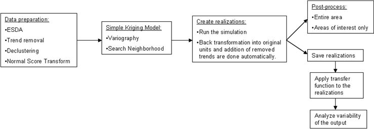

ガウス地球統計学的シミュレーションの一般的なワークフローでは、データを準備し、リアライゼーションを作成し、結果を元の単位に逆変換し、結果を後処理するか結果を伝達関数 (モデル) への入力として使用してモデルの出力でのばらつきを評価します。 このプロセスを以下の図に表しています。
