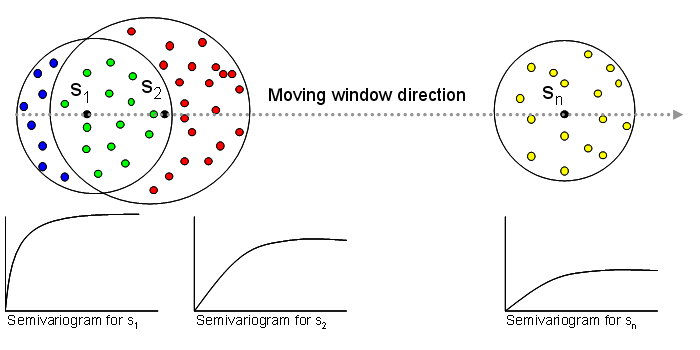

データが非定常である場合、不均質セミバリオグラムを推定できます。 つまり、推定位置を中心とした移動ウィンドウを使用し、ローカル近傍ごとにセミバリオグラムを作成します。
ウィンドウが分析範囲を移動するにしたがい、分析範囲内の各ポイントでの推定を順次マッピングすることができます (図 1)。 この例では、データは等方性であり、回転下でも不変です。 分析範囲内のすべての位置を完全にマッピングするため、各推定位置のセミバリオグラムが計算されます。 各近傍内で、データは局所的に定常であるとみなされるため、クリギング アルゴリズムの仮定を満たしています。
ウィンドウが分析範囲内を移動するにしたがい、近傍ポイントを使用して新しいセミバリオグラム パラメーターが計算されます。 位置 s1 では、青色のポイントと緑色のポイントが空間的に相関しています (このポイントを中心とした円の半径が示すレンジ距離内にあります)。 位置 s2 では、緑色のポイントと赤色のポイントが空間的に相関し、位置 sn では黄色のポイントが空間的に相関しています。 この方法では、分析範囲におけるデータの空間構造の変化を調べることができます。 どのウィンドウでもセミバリオグラムがほとんど変化しない場合、そのデータはほぼ定常であり、定常クリギング モデルを使用するのが適しています。 これに対し、移動ウィンドウ間でセミバリオグラムが大幅に変化する場合、そのデータ非定常であり、定常クリギング モデルの使用は適切ではありません。
図 1 - 不均質セミバリオグラムの推定
不均質セミバリオグラムの推定
