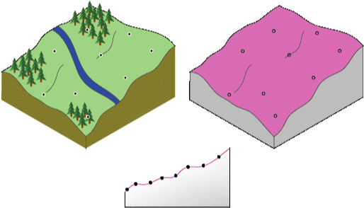

RBF は概念上、サーフェスの曲率の総和を最小化しながら測定サンプル値を通るようにゴム膜をかぶせることとよく似ています。 選択した基底関数によって、ゴム膜が値と値の間にどのように適合するかが決まります。 以下の図では、一連の標高サンプル値を通るように適合された RBF サーフェスが概念的に示されています。 断面を見れば、サーフェスが各データ値を通っていることがわかります。
放射基底関数
RBF サーフェスがサンプル値を通るように適合されていることが断面によって示されています。

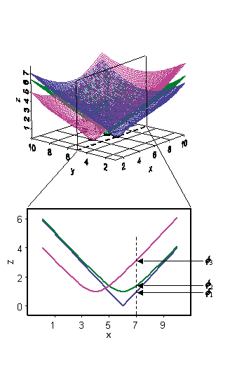

ArcGIS Geostatistical Analyst エクステンション では、RBF はデータ位置ごとに作成されます。 RBF は、以下の図に示すように、位置からの距離とともに変化する関数です。
RBF の概念図
異なる位置における RBF 関数を示します。
たとえば、放射基底関数が各位置からの単なる距離であるとした場合、各位置に円錐を逆さに置いた形になります。 y = 5 の位置で x,z 断面を作成した場合、各放射基底関数のスライスを確認できます。 今度は、y = 5、x = 7 における値を推定するとします。 その推定位置における各放射基底関数の値は上記の図の値 Φ1、Φ2、Φ3 から求めることができ、これらは各データ位置からの距離に依存します。 推定式は加重平均 w1Φ1 + w2Φ2 + w3Φ3 + … を求めることによって作成されます。
ここで、加重を計算する必要があります。 これまでは、データ値をまったく使用しませんでした。 測定済みの位置に推定が移ったときにデータ値が厳密に推定されるという条件の下で、加重 w1、w2、w3 などの値が計算されます。 これは N 個の未知数を持つ N 個の式によって表され、一意に解くことができます。 したがって、サーフェスはデータ値を通るため、厳密な推定になります。
