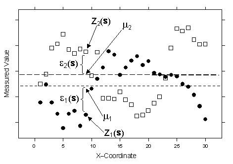

ランダム誤差には ε1(s) と ε2(s) の 2 つのタイプがあるため、それぞれの自己相関と両者の間の相互相関があります。 通常コクリギングは通常クリギングと同様に Z1(s 0) の推定を試みますが、推定の精度を上げるために共変量 Z2(s) の情報を使用します。 たとえば、以下の図では、通常クリギングで使用されたものと同じデータに、2 つ目の変数が追加されています。
Z1 と Z2 はどちらも自己相関しているように見えます。 さらに、Z1 が平均値 µ1 を下回るときには Z2 が平均値 µ2 を上回ることが多く、逆もまた同様です。 したがって、Z1 と Z2 には負の相互相関があるように見えます。 この例では、各位置 s に Z1(s) と Z2(s) がありますが、これは必ずしも必要ではなく、各変数タイプが独自の位置セットを持つことができます。 主要な関心変数は Z1 であり、自己相関と相互相関を使用して精度の高い推定を行います。
コクリギングのグラフの例
