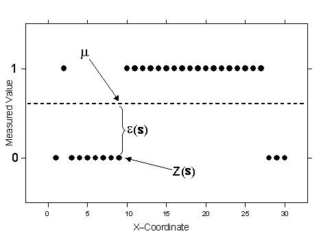

以下の図では、閾値についてに示す閾値を使用してデータが 2 進値に変換されています。
閾値
観測された 2 値データは白抜きの四角形で示されています。 すべての指標変数の未知の平均値 µ は破線で示されています。 これを通常クリギングと比較することができます。 通常クリギングと同様に、ε(s) は自己相関しているとします。 指標変数は 0 または 1 であるため、内挿値は 0 ~ 1 になり、指標クリギングからの推定は、変数が 1 である (1 が示すクラスに存在する) 確率として解釈することができます。 指標変数の作成に閾値が使用されている場合、生成された内挿マップでは閾値を超える (または下回る) 確率が示されます。
