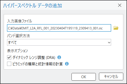

    [ハイパースペクトル データの追加] ダイアログ ボックスが表示されます。
    ハイパースペクトル データの追加
  3. マップに追加するハイパースペクトル データへのパスを指定します。
  4. 次のバンド選択メソッドを使用して、すべてのバンド (推奨) またはバンドのサブセットを追加します。
    • [すべて] - すべてのバンドを含むデータを追加するには、このオプションを使用します。
    • [バンドの波長] - 最小バンド波長と最大バンド波長を指定します。
    • [バンド ID] - 最小バンド ID と最大バンド ID を指定します。
    • [バンド名] - 1 つまたは複数のバンドを選択します。
  5. [ダイナミック レンジ調整 (DRA)] チェックボックスをオンにします。
    DRA オプションは、マップ表示内の 3 つのバンドのみを使用して統計を計算し、それに応じてストレッチを適用します。
  6. 必要に応じて、 [ピラミッドの構築と統計情報の計算] チェックボックスをオンにします。
    チェックすると、ハイパースペクトル データセット全体に対して統計が計算され、ピラミッドが構築されます。 統計の計算に使用されるスキップ ファクターは 10 行および 10 列です。 ピラミッドの構築に使用されるパラメーターは、リサンプリングの場合は最近隣、圧縮の場合は LZ77 です。 ハイパースペクトル バンドのサイズと数に応じて、このプロセスにはかなりの時間がかかることが予想されます。
  7. [OK] をクリックして、ハイパースペクトル画像をマップに追加します。
