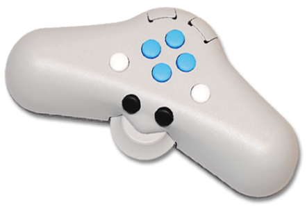

Softmouse は、地形マッピング アプリケーションで使用できるように特別に設計された 3D 入力デバイスです。 Softmouse には、10 個のボタンと、高さの定義をサポートする高精度の水平サムホイールが搭載されています。 10 個のボタンに最大 20 個のコマンドを記憶するようプログラミングでき、使用頻度の高い編集コマンドをマウス キーに割り当てることで、ArcGIS Pro メイン メニューから目的のコマンドにアクセスする必要性が減り、編集ワークフローが簡素化されます。
ArcGIS Pro が初期化されると、Softmouse はシステム マウスおよびステレオ表示入力デバイスの両方の目的で使用できます。 通常のシステム マウスとは異なり、ArcGIS Pro のアクティブなインスタンスが存在しない限り、Softmouse は動作しません。

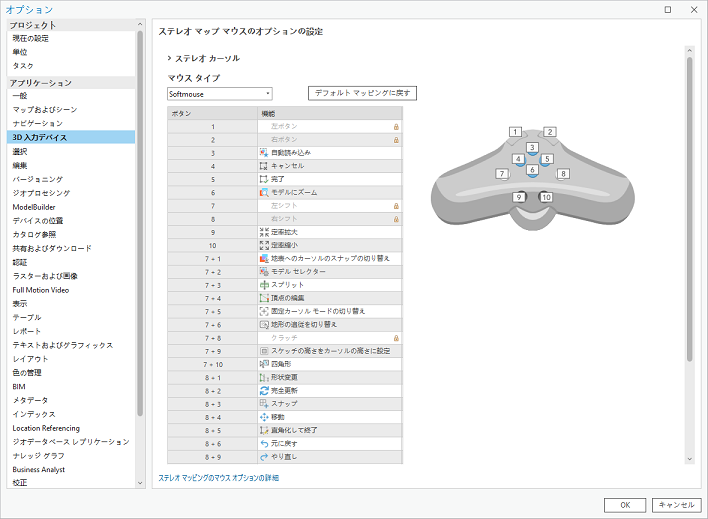

  4. アプリケーション セクションで、3D 入力デバイス をクリックします。
    ステレオ マップ マウスのオプションの設定 ウィンドウが表示されます。
    Softmouse ステレオ マウスの構成オプション
    マウス タイプ の横に Soft Mouse が検出されました という通知が表示され、接続された Softmouse デバイスを ArcGIS Pro が認識したことを示しています。 この通知が表示されない場合は、デバイスが切断されていることを示しています。

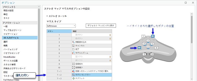

  5. マウス タイプ ドロップダウン リストから Soft Mouse を選択します。
    Softmouse モデルのグラフィックスがページに表示されます。 全画像を表示するには、ページを拡大する必要がある場合があります。
    ボタン機能ユーザー インターフェイスには、デフォルトのボタン割り当てが表示され、お好みのマウス ボタンにコマンドを割り当てることができます。
マウス ボタンの割り当て
さまざまな編集機能やステレオ マッピング機能を Softmouse ボタンに割り当てることで、ステレオ マッピングの効率性を高めることができます。 Softmouse には、10 個のボタンと水平サムホイールが搭載されています。 これらのボタンは最大 20 個のプログラマブル機能に対応しています。 マウス ボタンに割り当てることができるコマンドのリストについては、次の手順で説明します。
  1. Button 列で、機能を割り当てる特定のボタンまたはボタンの組み合わせ番号をクリックします。
    選択したマウス ボタンに関連付けられた機能が、リスト内でハイライト表示されます。 選択したマウス ボタンは、Softmouse グラフィックス上に青色でハイライト表示されます。
    Softmouse ステレオ マウス ボタンへの機能の割り当て

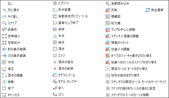

次の表は、Softmouse ボタンに割り当てることができるコマンドのリストを示しています。
Softmouse でプログラミング可能なコマンド

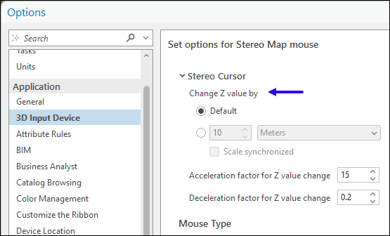

Softmouse のサムホイールを使用すると、ステレオ ウィンドウで正確な高さ調整を行うことができます。 高さの増分値の変化は、ステレオ マップ マウスのオプションの設定 ウィンドウの上部にある ステレオ カーソル セクションにある Z 値の変更 オプションによって制御されます。
ステレオ カーソルの Z 設定
このオプションは、ArcGIS Pro メイン メニューの ステレオ マップ タブ上にも存在し、カーソル グループの Z 感度 オプションとともに表示されます。 使いやすいように、ステレオ マップ表示で操作する際は、Z 感度 オプションを使用することをおすすめします。
ステレオ マップ タブ
デフォルト設定では、システムで定義された増分値の単位で高さの値が変化します。 増分値の変化を小さくするか特定の値に設定するには、次の手順を実行します。

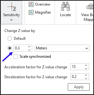

  2. ステレオ マップ タブをクリックし、カーソル グループの Z 感度 をクリックします。
    Z 感度 ダイアログ ボックスが表示されます。
  3. デフォルト の下のボタンをクリックすると、カスタムの高さ増分値の設定が有効になります。
    ステレオ カーソルの Z 設定
  4. Z 値を 30 cm 単位で調整するには、単位設定の横のボックスに 0.3 と入力します。
    ステレオ カーソルの Z 設定
  5. 適用 をクリックして変更内容を適用し、Z 感度 ダイアログ ボックスを閉じます。
    Softmouse のサムホイールを回転させると、座標トレイ (ステレオ ウィンドウの下部) の Z 値が 30 cm 単位で変化します。
