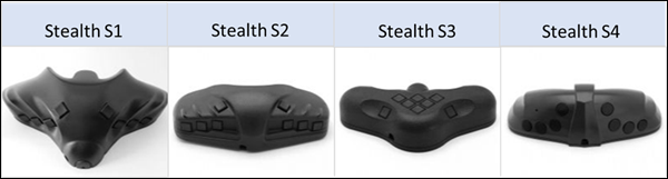

Stealth-Z インターフェイス マウス モデル
Stealth マウスは、地形マッピング アプリケーションで使用できるように特別に設計された 3D 入力デバイスです。 4 つのモデル (S1、S2、S3、S4) は、V (仮想 COM ポート) または Z プロトコルを使用してサポートされます。 Stealth マウスで使用されているプロトコルは、デバイスの下側のステッカーを確認して判別できます。
Stealth マウスには、10 個のボタン、高さの定義をサポートする高精度のサムホイール、および 2 個のジョイスティック (S4 モデルのみ) が搭載されています。 10 個のボタンに最大 32 個のコマンドを記憶するようプログラミングでき、使用頻度の高い編集コマンドをマウス キーに割り当てることで、ArcGIS Pro メイン メニューから目的のコマンドにアクセスする必要性が減り、編集ワークフローが簡素化されます。

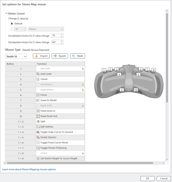

  4. アプリケーション セクションで、3D 入力デバイス をクリックします。
    ステレオ マップ マウスのオプションの設定 ウィンドウが表示されます。
    ステレオ マウスの構成オプション
    マウス タイプ の横に Stealth マウスが検出されました という通知が表示され、接続された Stealth マウスを ArcGIS Pro が認識したことを示しています。 この通知が表示されない場合は、デバイスが切断されていることを示しています。
    一度接続された Stealth マウスは、ArcGIS Pro を再起動しなくても、切断して再接続することができます。
  5. マウス タイプ ドロップダウン リストから、使用している Stealth マウス モデルを選択します。
    選択したマウス モデルのグラフィックスがページに表示されます。 全画像を表示するには、ページを拡大する必要がある場合があります。
    ボタン機能ユーザー インターフェイスには、デフォルトのボタン割り当てが表示され、お好みのマウス ボタンにコマンドを割り当てることができます。
    注意:
    使用できない割り当て機能が含まれ、ロック アイコンが表示されているボタンはカスタマイズできません。 Stealth マウス ボタン 1 (左シフト)、4 (左ボタン)、5 (右ボタン)、8 (右シフト) などが該当します。
マウス ボタンの割り当て
さまざまな編集機能やステレオ マッピング機能を Stealth マウス ボタンに割り当てることで、ステレオ マッピングの効率性を高めることができます。 Stealth マウスには、10 個のボタン、サムホイール、および 2 個のジョイスティック (Stealth S4 モデルのみ) が搭載されています。 ジョイスティックを除き、これらのボタンは最大 32 個のプログラマブル機能に対応しています。 ジョイスティックに機能を割り当てることはできません。 S3 モデルは最大 20 個のプログラマブル機能に対応しています。 マウス ボタンに割り当てることができるコマンドのリストについては、次の手順で説明します。

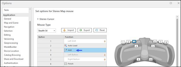

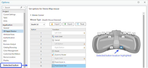

  1. Button 列で、機能を割り当てる特定のボタンまたはボタンの組み合わせ番号をクリックします。
    選択したマウス ボタンに関連付けられた機能が、リスト内でハイライト表示されます。 選択したマウス ボタンは、Stealth マウス グラフィックス上に青色でハイライト表示されます。
    ステレオ マウスに機能を割り当てます。
  2. 機能をクリックします。
    サポートされている機能のドロップダウン リストが表示されます。
  3. 関連付けられたボタンに割り当てる機能をドロップダウン リストから選択します。
  4. Stealth マウス ボタンに他の機能を割り当てるには、上記の手順を繰り返します。
  5. ボタンへの機能の割り当てが完了したら、ウィンドウの下部にある OK をクリックして、すべての変更内容を適用します。
    リセット ボタンをクリックすると、デフォルトのボタン割り当てに戻ります。

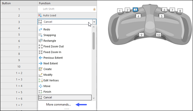

  4. カスタム コマンドに割り当てるマウス ボタン番号の横にある機能をクリックすると、ドロップダウン リストが表示されます。
    行を 2 回クリックすることが必要な場合もあります。

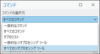

  5. ドロップダウン リストの下端にある その他のコマンド を選択します。
    コマンド ダイアログ ボックスが表示されます。
    Stealth マウス機能を割り当てます。

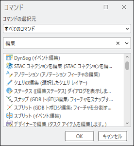

  6. コマンド ダイアログ ボックスで、コマンドの選択元 の下にあるドロップダウン リストをクリックすると、マウス ボタンに割り当てる新しいコマンドの検索に使用できるオプションのリストが表示されます。 このリストには、すべてのコマンド (デフォルト)、タブのリスト、一般的なジオプロセシング ツール、すべてのジオプロセシング ツール が含まれます。
    Stealth マウスのコマンド ダイアログ ボックス
  7. すべてのコマンド を選択した状態で、目的のコマンドを検索するため役立つキーワードを 検索 ボックスに入力します。
    たとえば、編集 と入力すると、検索結果に多くの関連コマンドのリストが表示され、選ぶことができます。
    Stealth マウスのコマンドのリスト
  8. 検索結果で希望のコマンドを選択し、OK をクリックします。
    新しいコマンドが選択したマウス ボタンに割り当てられ、コマンドのデフォルト リストにアペンドされます。

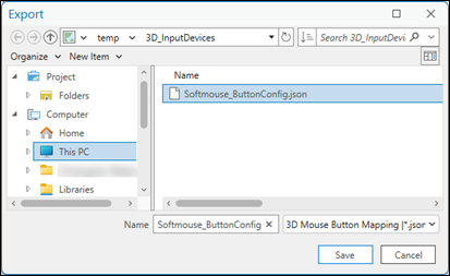

  4. エクスポート ボタンをクリックします。
    エクスポート ウィンドウが表示されます。
  5. エクスポートされるファイルを保存するフォルダーを参照し、ファイル名を入力して 保存 をクリックします。
    Stealth マウスの設定をエクスポートします。
    エクスポートされるファイルは、定義された場所に .json 拡張子で保存されます。

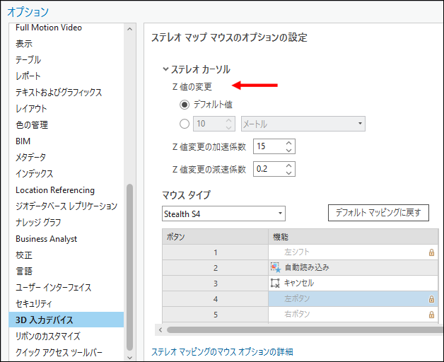

Stealth マウスのサムホイールを使用すると、ステレオ ウィンドウで正確な高さ調整を行うことができます。 高さの増分値の変化は、ステレオ マップ マウスのオプションの設定 ウィンドウの上部にある ステレオ カーソル セクションにある Z 値の変更 オプションによって制御されます。
ステレオ カーソルの Z 設定
このオプションは、ArcGIS Pro メイン メニューの ステレオ マップ タブ上にも存在し、カーソル グループの Z 感度 オプションとともに表示されます。 使いやすいように、ステレオ マップ表示で操作する際は、Z 感度 オプションを使用することをおすすめします。
ステレオ マップ タブの Z 感度の設定
